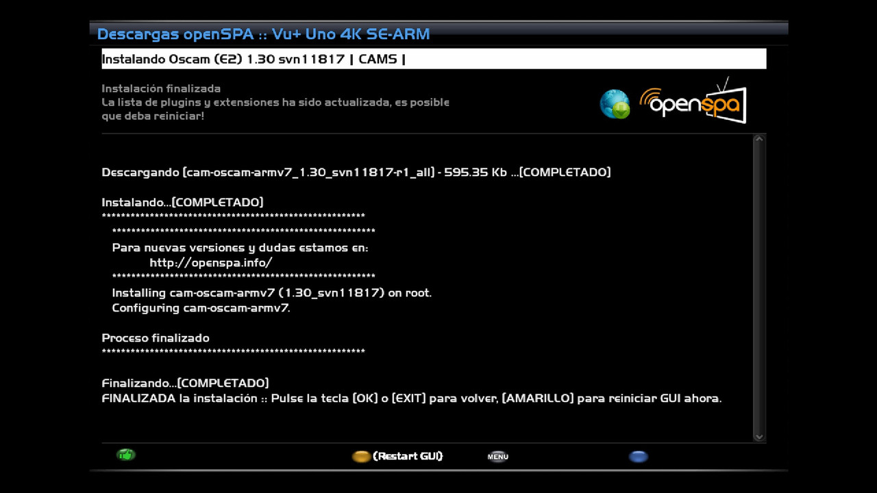

Acabo de instlar el BlackModernHD_openSPA que supuestamente es el que estamos aqui tratando...y no tengo ningún tipo de problemas para ver la instalación de OSCam, ni tampoco para ver el log de instalacion de un plugin.
esto es instalación de OSCam y ningun problema..asi como ver el log de instalación del plugin.
vamos bien o me pierdo algo?
