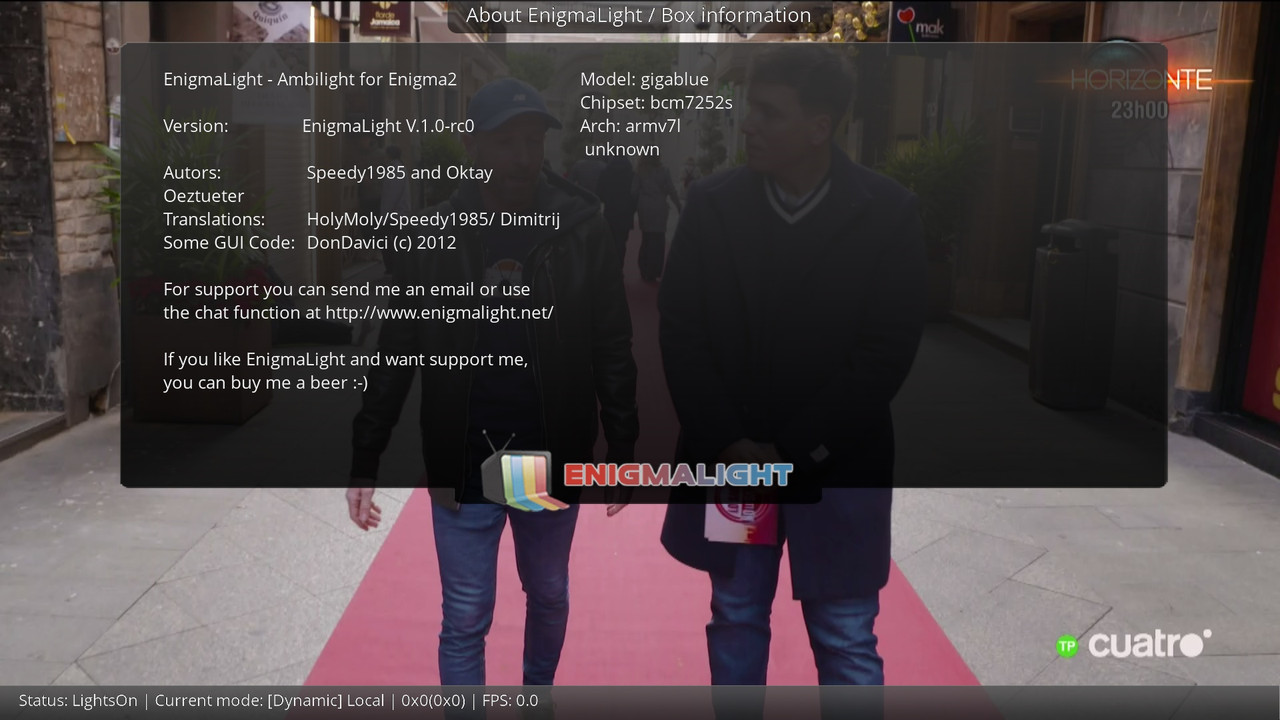

Por fin me funciona!!!
Os dejo un pantallazo con la version por si a alguien le sirve de ayuda!!!
Reactions: Parker y Clemente
6.282
4.969
Puedes ser mas preciso? Version de imagen, plugin instalado de donde, modelo de deco.
