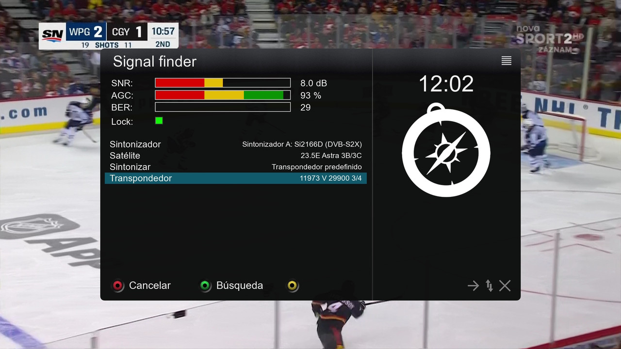

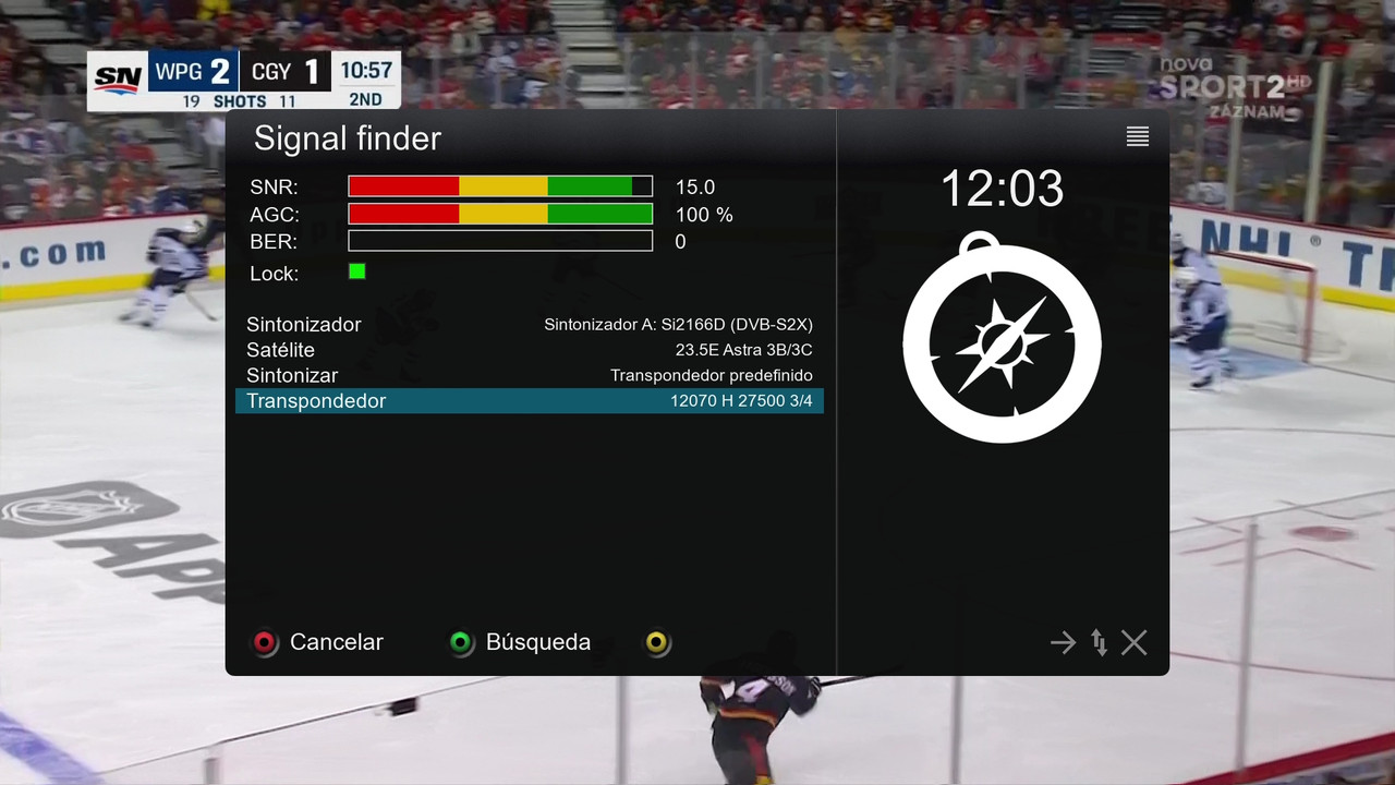

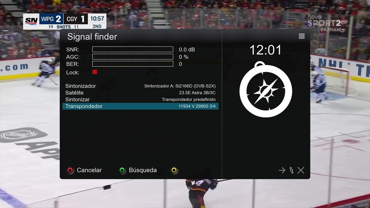

Aunque he puesto esta información en otro foro, vuelvo a ponerla aquí por vuestro interés. Capturas desde el SUR de Jaén hoy 27-9-2024 con parabólica de 100 cms con motor.
11876 Horizontal:
11934 Vertical ( esta sin señal alguna ):
11973 Vertical ( esta con señal suficiente pero con errores de BER ):
12070 Horizontal:

si no recuerdo mal, el sur de jaen se corresponde con el norte de Murcia y yo desde el centro de murcia con antena motorizada de 100 y con el deco vuplus ultimo 4k no sintonizo esas frecuencias, seria cuestion de probar con el octagon donde tengo una de 80 y tambien con motor

Yo NO tengo un Enigma2 y, por lo tanto, no sé exactamente cuán fiables y significativos son esos valores de señal/calidad, pero, a priori, que tengas un 52% de SNR en 11934V debería significar que estás cerca del límite de NO pillarlo (creo, eh).
Apuesto un sugus de fresa virtual a que en otros TPs tienes bastante mejor SNR.
Posiblemente el compañero @motorizado también esté cerca de ese límite (entre pillarlo o no), y por eso coge "por los pelos" el 11973V y no le "entra" el 11934V.
Puede que esa pequeña diferencia de ubicación marque la diferencia, o puede que el hardware de @paztero1 sea un poco más "capaz" de pillar las señales en el límite que el de @motorizado , ya sea por parabólica, por un ajuste fino algo mejor, o por un decodificador con mejor sensibilidad.
Yo, mucho más al nor-oeste, y con mi hardware, no "huelo" ninguno de los dos desde hace semanas (antes sí me entraban bien, salvo con lluvia fuerte -y NO es por la lluvia; con día despejado también tengo 0 de señal en esos TPs-).
