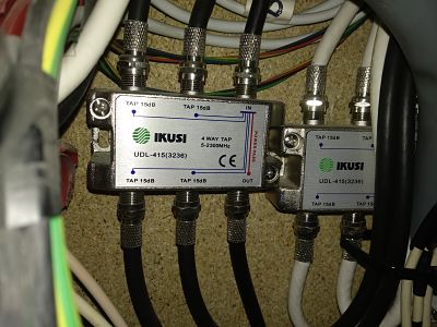

Buenas, gracias a todos por responder, os adjunto alguna foto

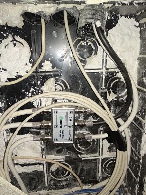

La caja dentro de mi casa
Esa es la caja de distribucion de mi piso

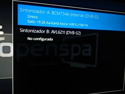

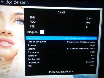

La señal que me da
Como esta configurado

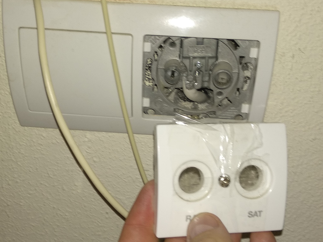

Por ultimo os comento, he abierto las tomas de TV/SAT y solo llega cable a TV. A SAT no llega nada. Yo creo que viendo el cableado que llega a mi casa el coaxial comparte la señal TDT y la del satelite.

Punto 2.- Como es comunitaria al Astra, si tienes señal en ese tp Horizontal sera un milagro muy muy gordo.
Punto 3.- Mejor mira en 11067 V 22000 (TVGA Galica TV)

lo de la frecuencia es importante

Las antenas comunitarias solo utilizan la polaridad en Vertical , así que como dicen los compañeros prueba esos canales que te dicen y configura el deco para antena comunitaria

Encontre la configuracion que pusiste en la seccion de antenas, no lei hasta el final, he puesto los parametros que indicaste y ya aparecieron los canales.
Muchas gracias y perdonad
Si te fijas en la caja solo llega un cable blanco al lado izquierdo. En el lado derecho de sat no llega cable
