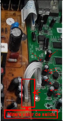

Mirando la foto del otro post que se indica y sin saber si son los mismos componentes.
Nunca toque estos decos/modelos.
Podria ser la averia conocidad como ojo rojo.
Estan mal los reguladores/condensadores que tienes al al otro lado, los marco en esa foto de Tomi54.
Marco los 4 chip/condensadores.
<== No olvides mirar donde indico los valores/voltios que da.
El otro dia mirando una foto de la fuente de alimentacion del VU+DUO2, es una fuente de 12 Voltios realmente.
Luego en la otra placa, tiene convertidores para el resto de tensiones.
Si este deco es similar, podrias mirar directamente con una fuente de 12 Voltios de continua y unos 5Amp. por ejemplo.
