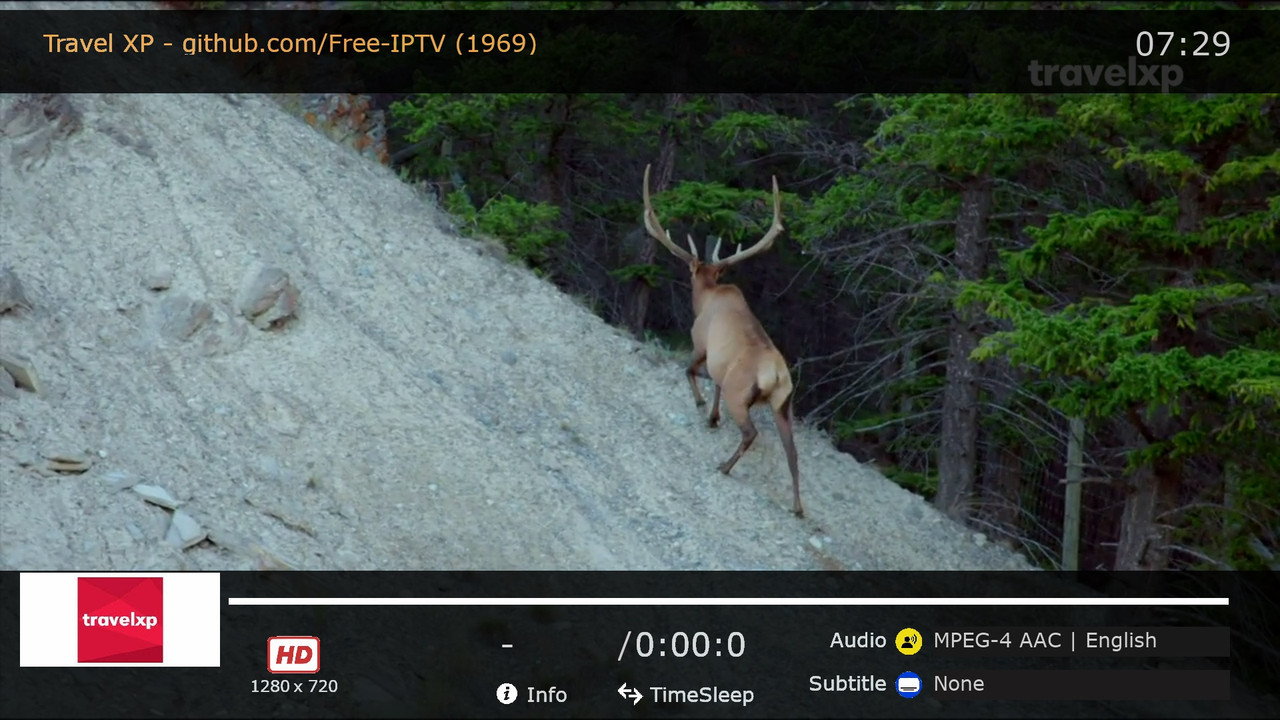

Hola buen día, les saludo nuevamente y pido de su ayuda, estoy usando Kodi en OpenSpa en su versión más reciente de la imagen, al tomar una captura para compartir con amigos la imagen está en negro, pero en la televisión la imagen está perfecto, en los canales de TV si me da correctamente la imagen en la captura; hay alguna forma para configurar y así pueda ser visible la imagen de la captura de lo que estoy viendo en Kodi.

Esa captura no es de kodi. Es del player externo que está en enigma. No se cómo habrás hecho la captura, pero al estar en enigma tienes que hacerla como cualquier captura de enigma. Por ejemplo desde el openwebif

Mucha gracias por responder, solo instale Kodi, podrías ayudarme a usar el reproductor que no es externo, por cierto ayer luego del post según haciendo capturas y si me funciono durante un momento ya luego volvió a lo mismo a salir en negro.

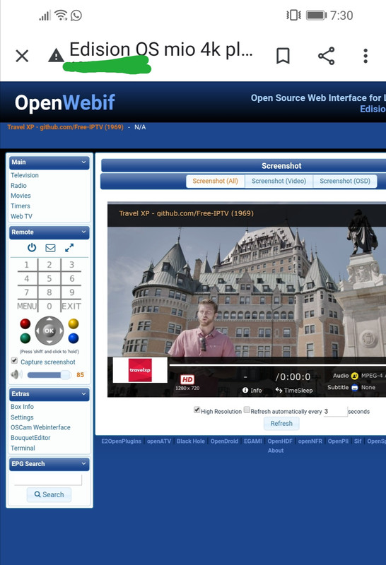

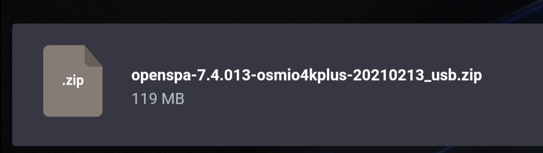

Gracias por la recomendación, iniciando tengo un Edision Os Mio plus 4k, la captura la hago así como tú indicas, en openwebif y luego en la opción capture screenshots y en ocasiones sale la imagen de lo que estoy viendo en Kodi y en otras sale la imagen en negro, en la TV la imagen se ve perfectamente nada más con la captura que pasa eso, en cuanto a la versión instalada no es chiste el que he contado, es la versión que descargue de acá mismo la más reciente que aparece y te pregunta: que significa NPI?

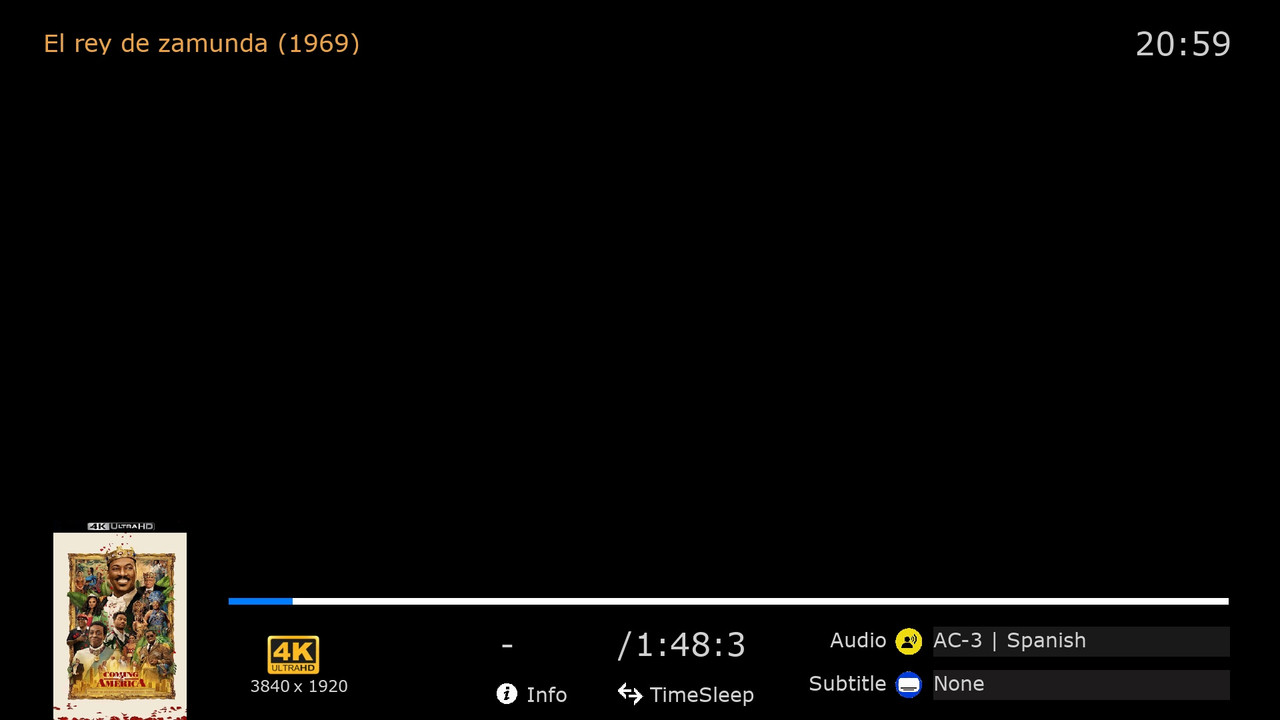

Mira esta captura, la hago desde el openwebif, no he tocado nada a la configuración y no entiendo porque pasa ese detalle.

Lo que te queremos decir es que no tiene nada que ver el kodi. Eso es enigma y si te pasa con algunos vídeos, te pasará también con otros vídeos en el mediacenter o en canales. Lo que hay que ver es en que coinciden los que no te va la captura. Por ejemplo, antes has puesto dos capturas, una sale el vídeo y la otra no. La que no te sale veo que es un vídeo 4k. A lo mejor ese es el problema, que no hace capturas de vídeos en resolución 4k.

En esa parte si tienes razón, el vídeo de Kodi es en 4k y los de otra resolución si los toma, eso en cuanto a Kodi, pero canales satélitales en 4k si toma las capturas normalmente.
De ahí que cuando intento hacer una captura de un vídeo en 4k luego intento hacerlo con un vídeo de menor resolución ya no funciona.
