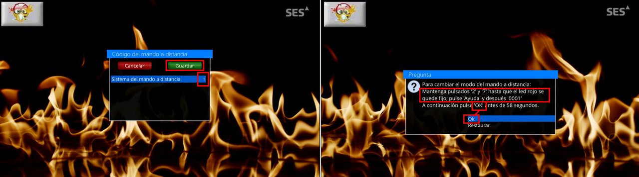

Como configuramos el receptor/deco.
Para cambiar la configuracion de estos mandos, es distinto, antes de cambiar en el mando, primero tienes que cambiar la configuracion del mando en el sintonizador/deco.
Menú ==> Sistema => Configuracion del receptor => Uso e Interfaz => Al final tienes => Codigo de mando a distancia.
Al entrar estara en 2, pon 1, dale a guardar (verde), apare la informacion que comento para realizar el cambio en el mando a distancia.
Si el cambio es correcto en el mando, al dar OK se guarda la configuracion, si no funciona en 60 segundos se anula la modificación.
Para cambiar el deco y el mando, mira la imagen, tienes 60 segundos para cambiar el mando, si en ese tiempo nones, el deco restaura la vieja configuracion.
Como configuramos el mando.
Pica en la imagen con el boton derecho del raton y selecciona "VER IMAGEN" para ver mas grande.
Pulsa 2 y 7 a la vez, hasta que el led rojo se quede fijo, pulsa "Ayuda/Help" y despues "0001".
A continuacion pulsa "OK" antes de 58 segundo.
De entrada, por logica vendra en 2 seguramente y funcionara sin mas.
Si no funciona y no tienes un mando original del deco que funcione ó el de un amigo, tendrias que usar el mando virtual desde el movil o via navegador para cambiar la configuracion en el deco a 1 por ejemplo y ver si funciona segun las imagenes, al dar OK en el mando, si funciona, el deco cambia.

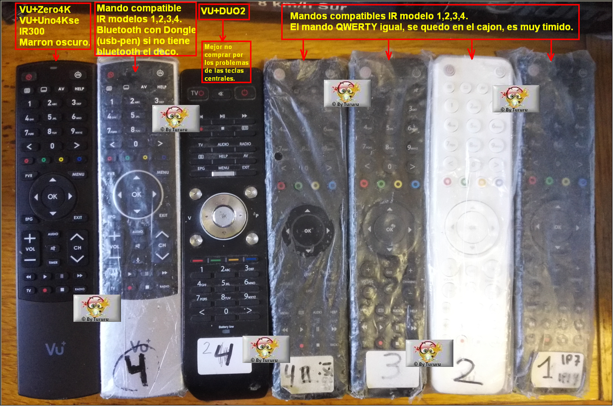

Chuleta para el resto de mandos y los lectores rapidos, recordar, por defecto los mandos son tipo 2, por eso todas las imagenes son tipo2.
Mando normal, el QWERTY y el nuevo para VU+DUO2, para cambiar el tipo (1,2,3,4).
Pulsa 2 y 7 a la vez, hasta que el led rojo se quede fijo, pulsa "Ayuda/Help" y despues "0001" (por defecto todos son 2 ó el que quieras 0001,0002,0003,0004).
El nuevo mando del VU+Zero4K/VU+Uno4Kse IR300 (marron) y el mando bluetooth+IR BT100 RCU (plata) cambia un poco.
Pulsa a la vez el boton de apagado del deco (STB) y OK durante 3 segundos, se enciende el led, introduce el código: 00002 (o el que quieras 00001,00003,00004) y pulsa OK.
Entonces parpadea el led rojo 3 veces y todo listo, es correcto, son 4 ceros, si luego no pulsas OK, no se cambia.
Si te lias, deja pasar el tiempo y se desactiva, repite de nuevo y mete el codigo correcto.
Si realizas una instalacion usando/guardando la configuracion, arranca con todo configurado y el mando con el tipo que tienes.
Los viejos mandos de los VU+UNO y VU+DUO que recuerde, no se pueden cambiar .
Los mandos no originales, pueden soportar estos temas ó pasar de estos temas (encontraras las los 2 modelos identicos, no se diferencian).
El nuevo modelo de mando para el VU+DUO2 no original, unos si y otros no, pero una cosa siempre es si, la copia es tan buena que tienen el mismo problema que los originales, los botones de OK y la rueda, en mi caso no duran ni 6 meses del tute que le doy a la rueda central, la solucion es poner el viejo modelo y listo.
:leer:
Como son los viejos mandos (VU+uno/duo).`............Nuevo mando bluetooth, el IR300 similar en marron (mismo tacto).
Que diferencias rapidas vemos.
