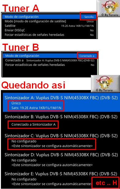

Decos con tuner FBC, Configuraciones con LNB normal, LNB unicable, antena con motor y comunitaria (con fotos). actualizado a 10-1-2019.
Para los lectores rapidos
mirar las fotos de configuracion segun lo que tengas (pica con el raton encima de la opcion):
Configuracion tuner FBC para antena individual y LNB normal.
Configuracion tuner FBC para antena comunitaria.
Configuracion tuner FBC para antena con motor y LNB normal.
Configuracion tuner FBC para antena con motor y LNB unicable. (proximamente).

Configuracion de los tuner FBC para este deco.
Decos con mas de un tuner.
mirar las fotos de configuracion segun lo que tengas (pica con el raton encima de la opcion):Configuracion tuner FBC para antena individual y LNB normal.
