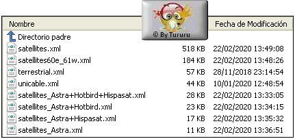

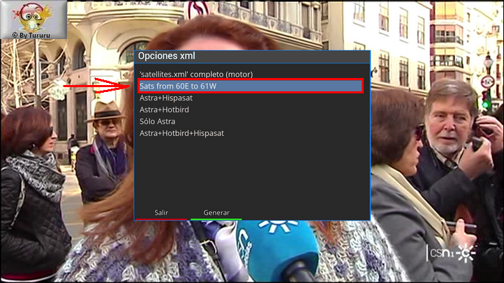

Menu, Plugins, Panel Extra OpenSPA (Descarga archivos para tu receptor), SAT/TDT xml, satellites.xml
Selecciona...
En el fichero satellites.xml completo (motor), estan todos los satelites y todas las bandas (C, Ku y Ka).
Es el que trae la imagen actualmente, vale para todo el "mundo", si la pelota redonda.
Luego tienes la version recortada para Europa y solo banda Ku.
En el fichero sats from 60E to 61W (de 60ºEste a 61ºOeste), estan solo los satelites en banda Ku que podemos sintonizas desde Europa.
Instalar versiones mas reducidad, es tonteria, estos ficheros son muy pequeños, pero bueno, para gustos los colores.
..La version "mundial" son 0'518Mb.

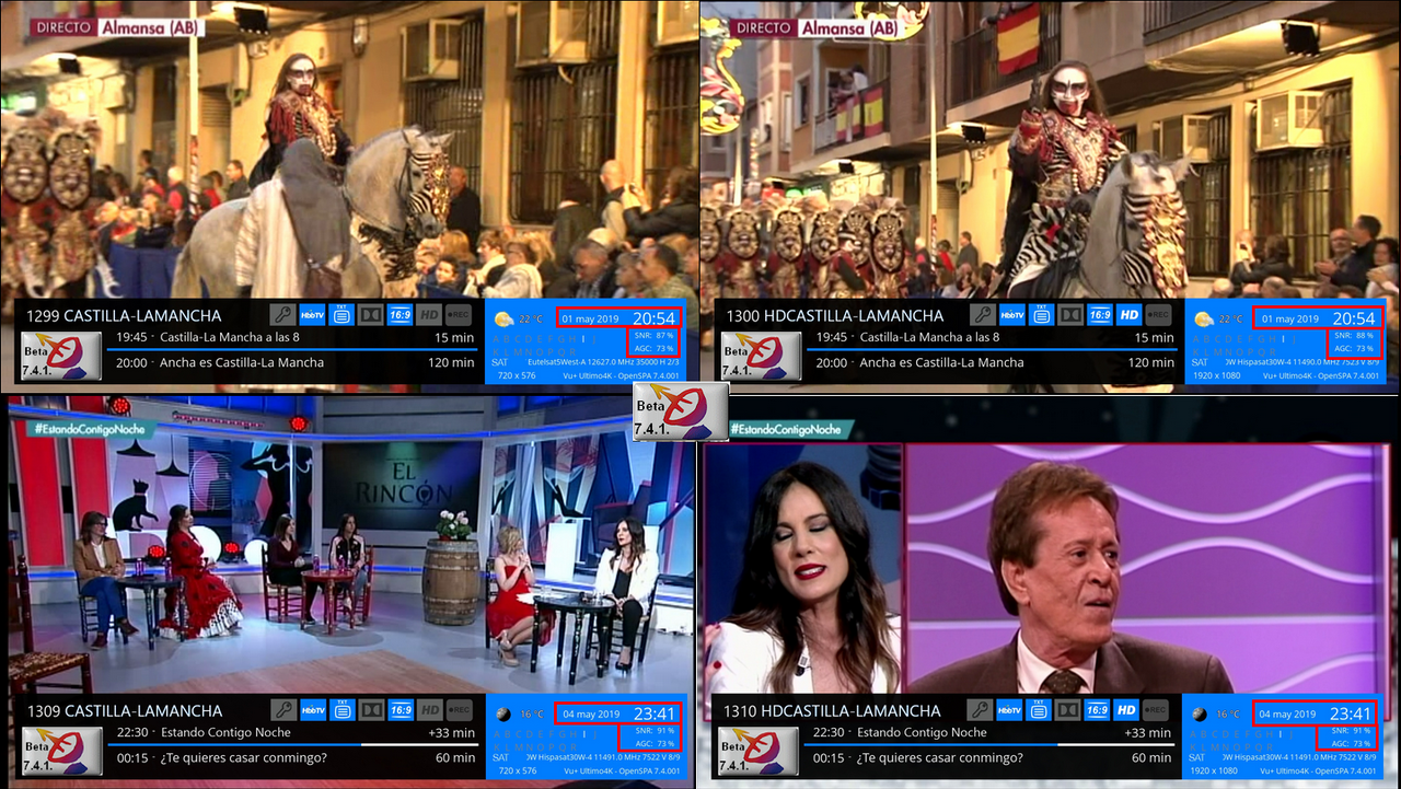

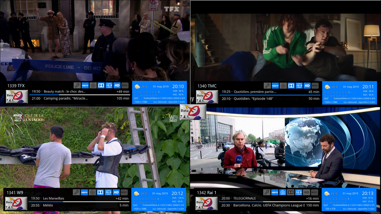

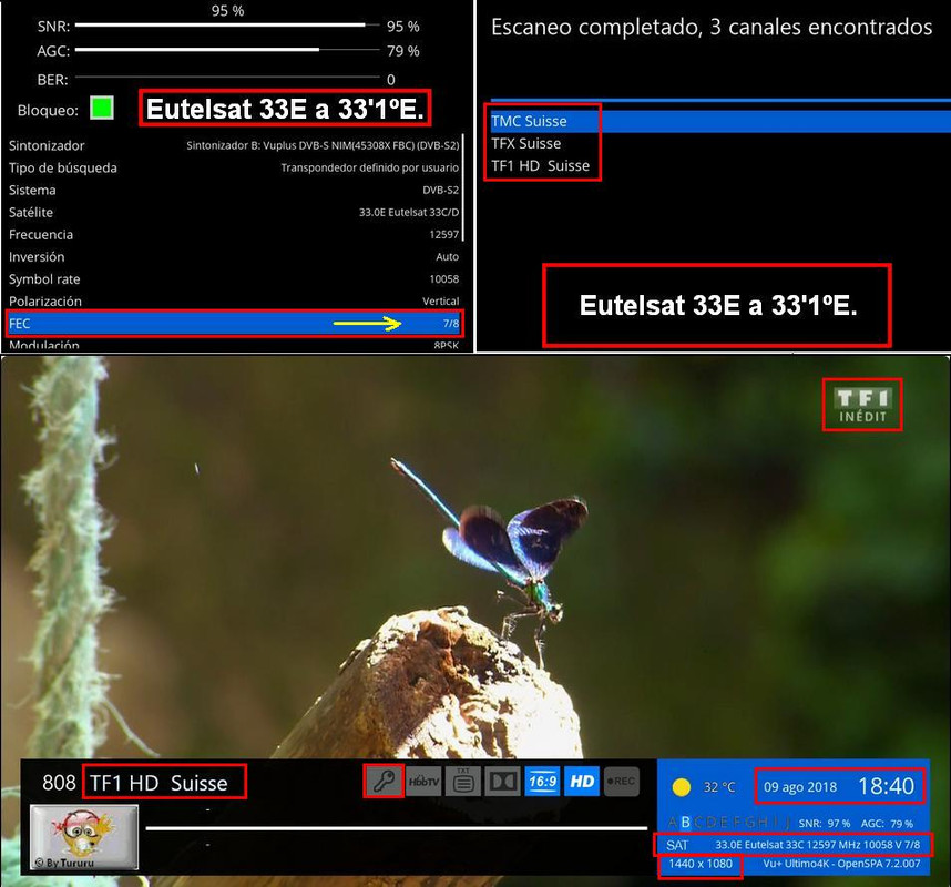

Usando el VU+Ultimo4K con tuner DVB-S2X unas pruebas.
Que satelites tienen canales DVB-S2X

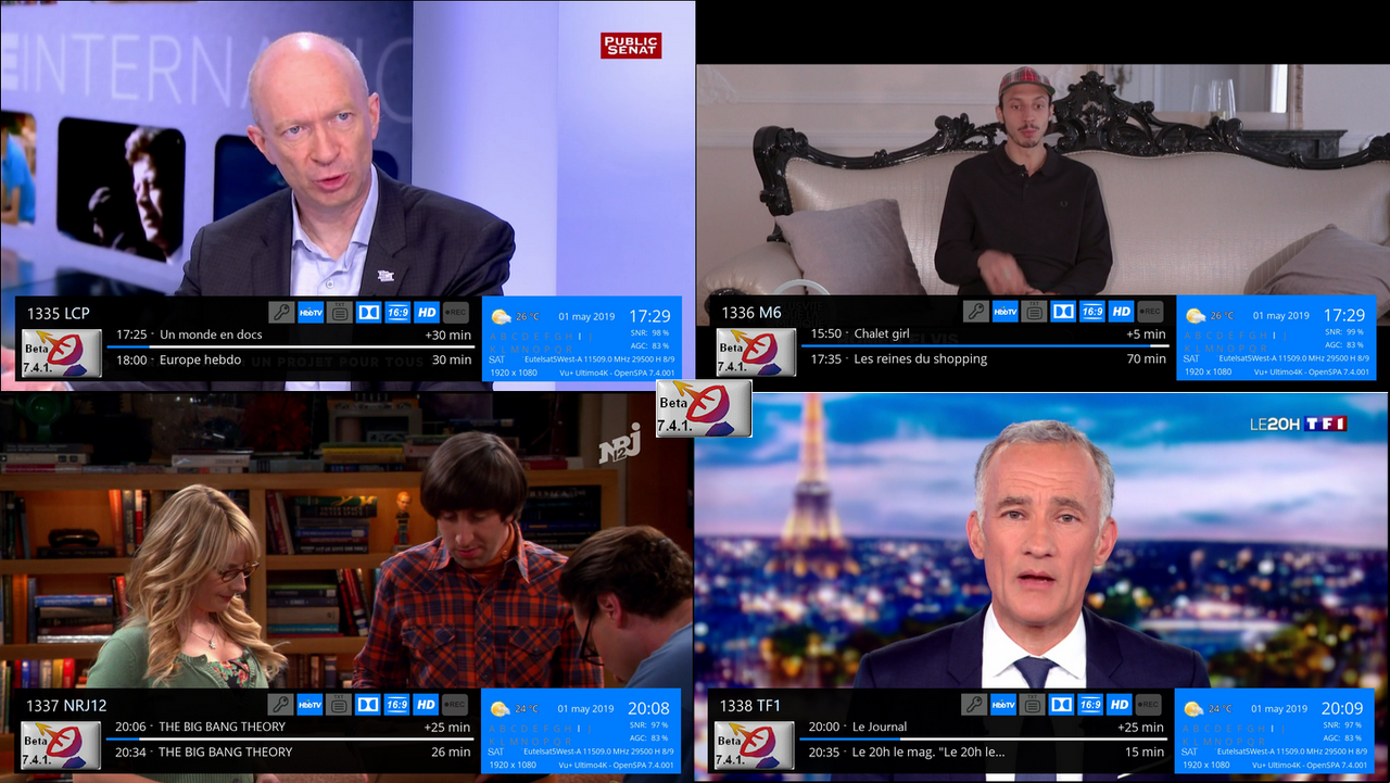

Uno es Eutelsat 33E a 33'1ºEste, tienes 3 canales para pruebas.
TFX Suisse, TF1 HD Suisse y TMC Suisse, este ultimo libre, unas fotos del canal.
Para ver el satelite, pulsa aqui==>Eutelsat 33E a 33'1ºEste

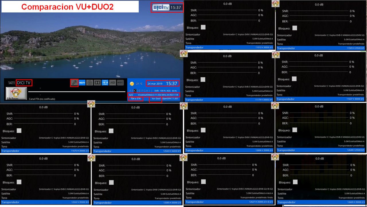

Vamosa de pesca al Eutelsat 5 West A @ 5ºOeste/West con los canales Multistream de este satelite, tiene muchos para jugar.
Usando un decos DVB-S2 como el VU+DUO2, muy buena señal en el canal de control, y nada en el resto.
D!CI TV.- 11054 V 29950 3/4 DVB-S2/8PSK
Revisados el resto de frecuencias Multistream, nada, alguno dira, normal, no tiene un tuner DVB-S2X.
Para ver el satelite, pulsa aqui==>Eutelsat 5 West A @ 5ºOeste

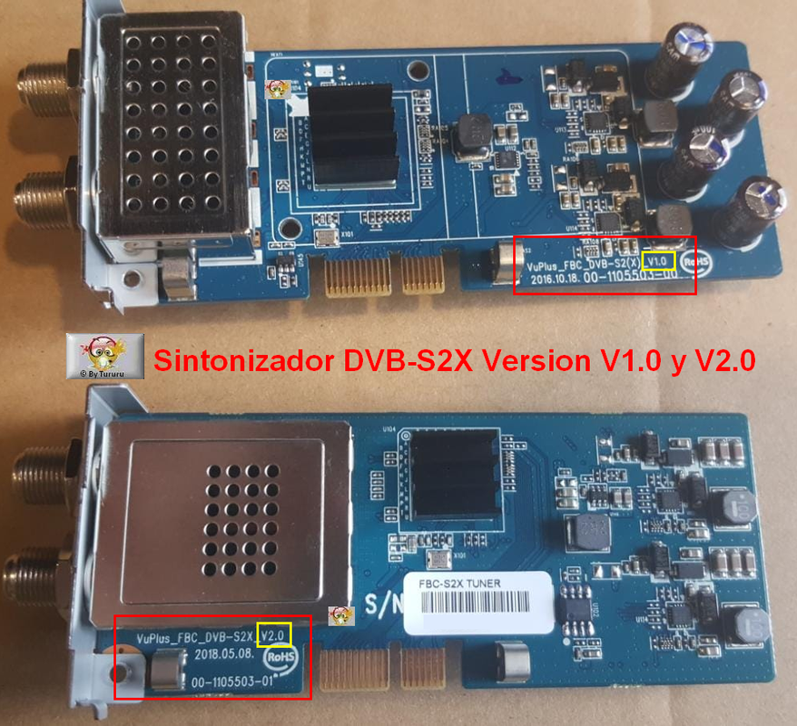

VU+
El VU+Solo4K, tuner interno en placa base FBC es DVB-S2, no soporta estos temas.
El resto de receptores VU+ usa placas (poner y usar), depende de la que tengas.
DVB-S2 con chip 45208, no soporta estos temas.
DVB-S2X con chip 45308, version V1, estas ok.
DVB-S2X con chip 45308, version V2, estas ok.
Simpre puedes actualizar el deco cambiado el sintonizador al....
VU+Uno4K, VU+Uno4KSE, VU+Ultimos4K y VU+DUO4K

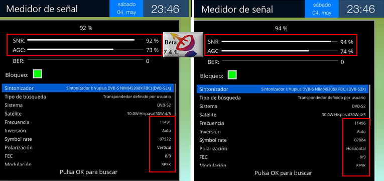

Eutelsat5West A a 5ºOeste, creo que estan todas las frecuencias.
11013 V 30000 3/5 Multistream y PLS
11179 V 30000 3/5 Multistream y PLS
11509 H 29500 8/9 Multistream y PLS
11637 V 30000 3/5 Multistream y PLS
11675 H 30000 2/3 Multistream y PLS
12543 H 34200 8/9 Multistream y PLS
12585 H 35000 2/3 Multistream y PLS
12606 V 35500 2/3 Multistream y PLS
12627 H 35000 2/3 Multistream y PLS
12648 V 29500 8/9 Multistream y PLS
12669 H 35000 2/3 Multistream y PLS

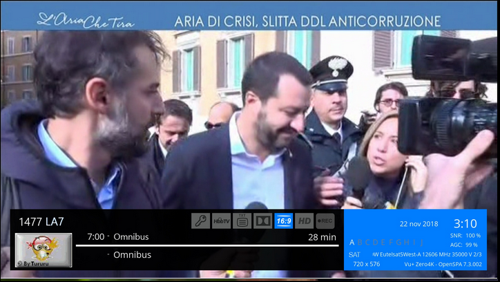

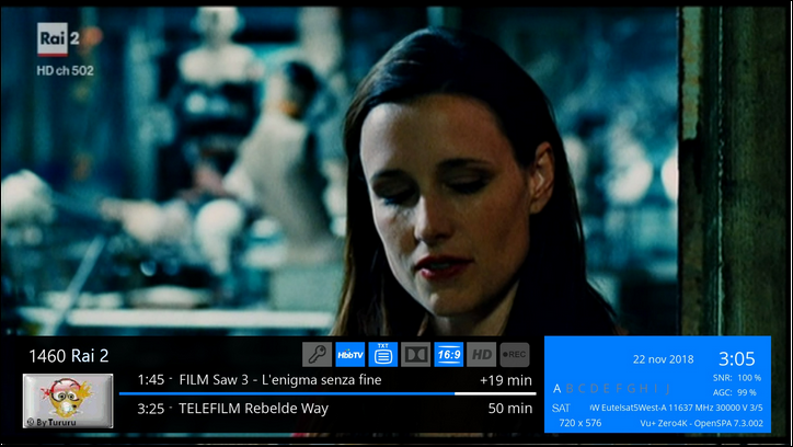

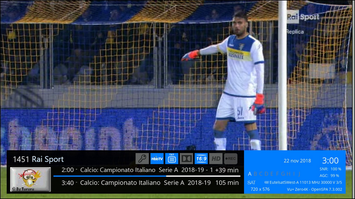

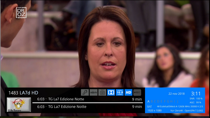

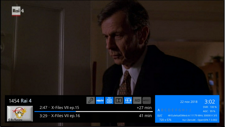

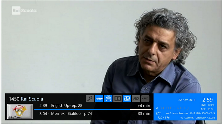

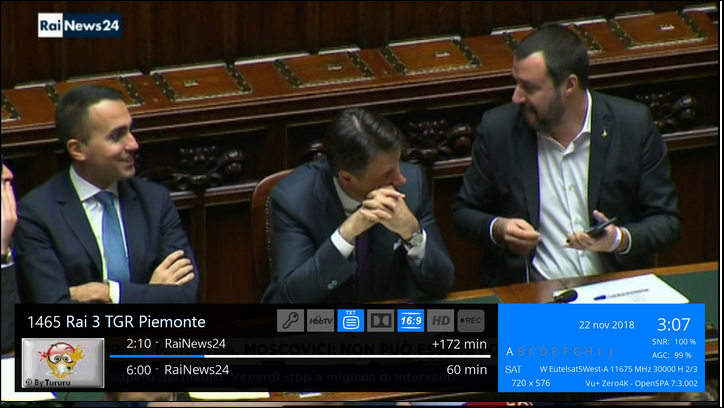

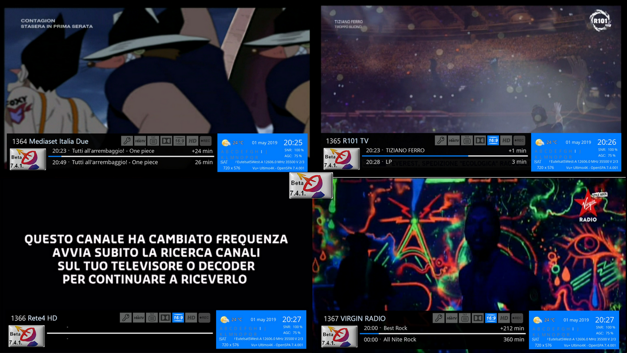

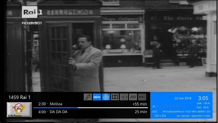

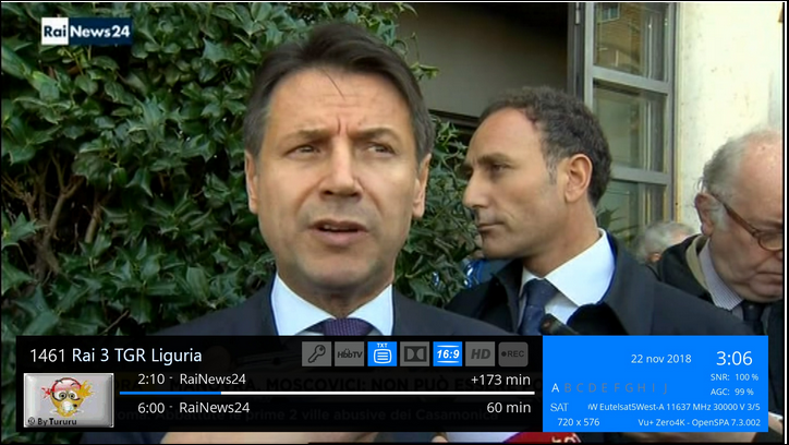

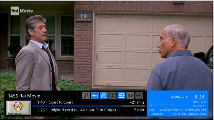

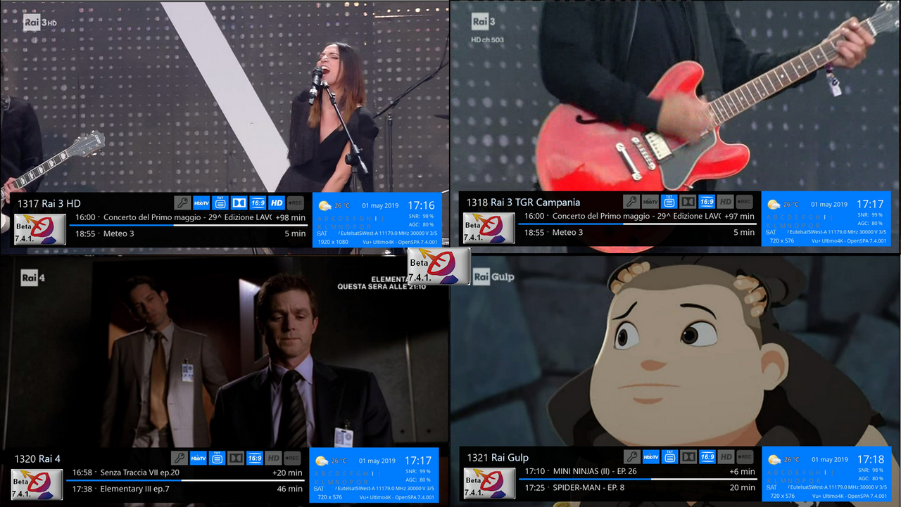

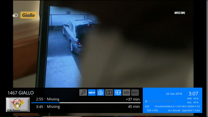

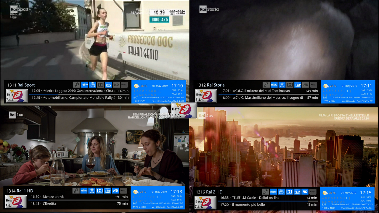

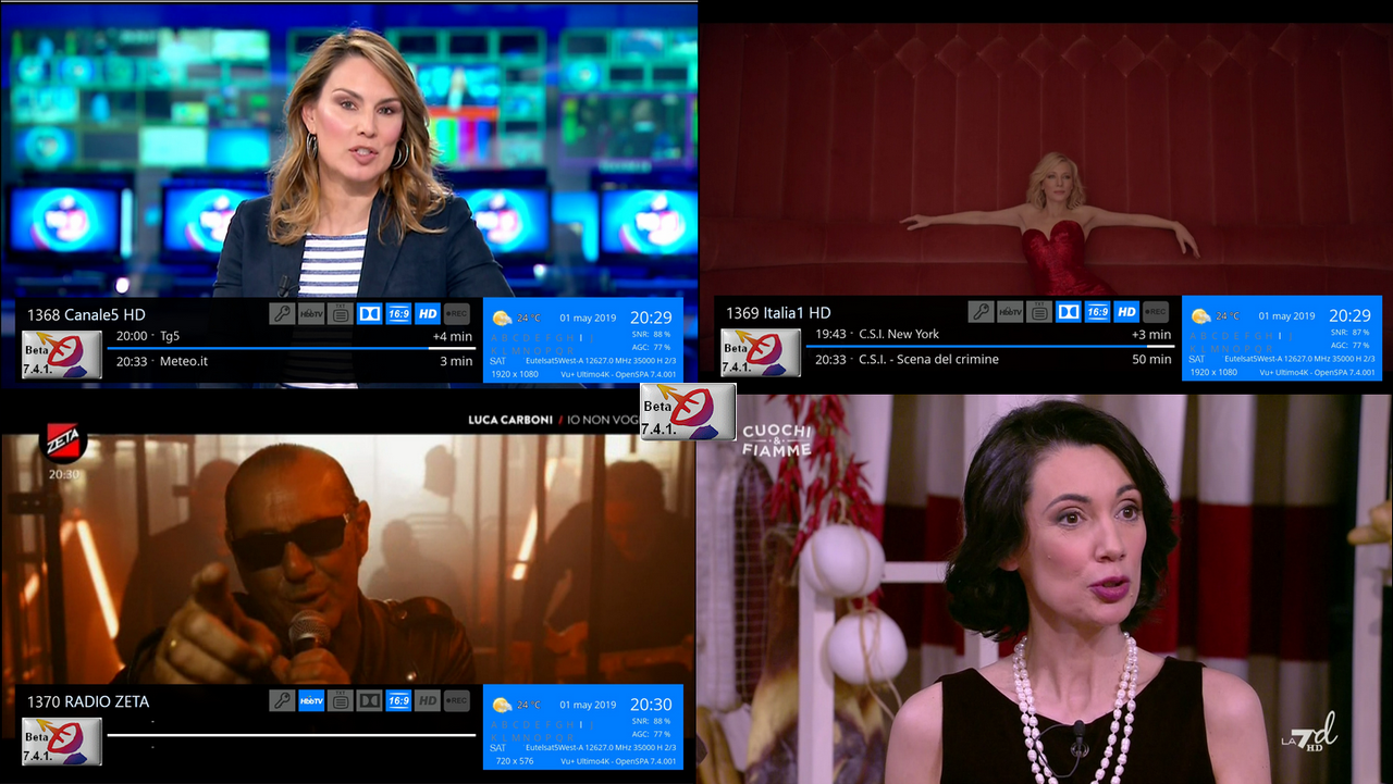

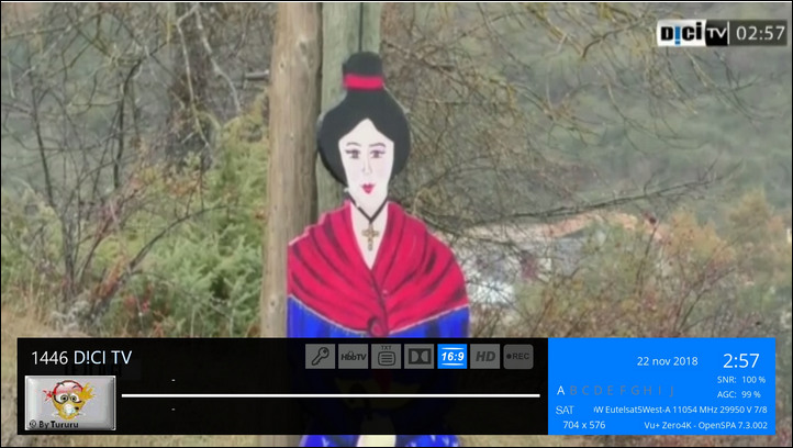

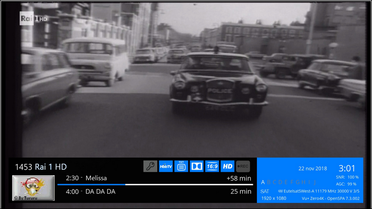

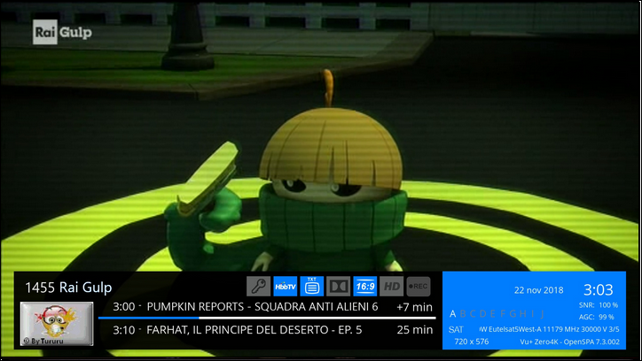

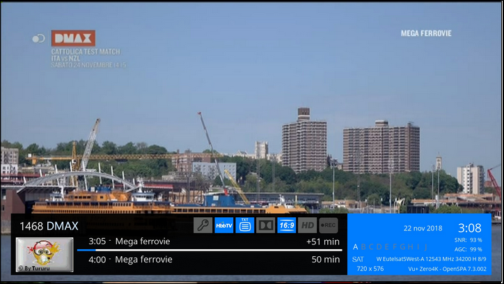

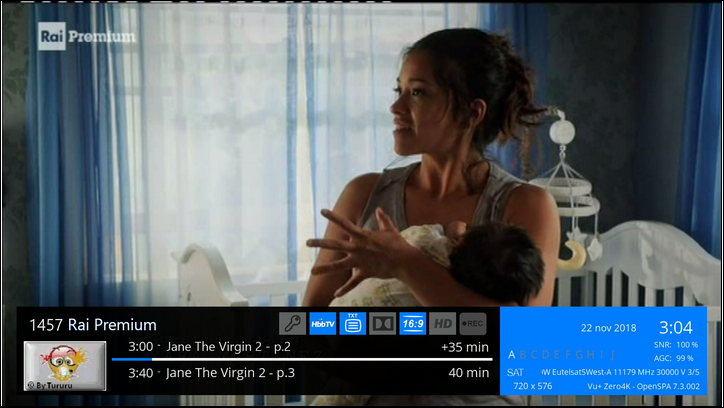

Unas fotos del VU+Zero del año pasado como podemos ver.
La foto de control, canal normal con el VU+Zero 4K (con su problema al medir mal la señal, pero no importa, el tuner/sintonizador es bueno).
Resto de fotos, canales Multistream y PLS.
Reactions: paztero1

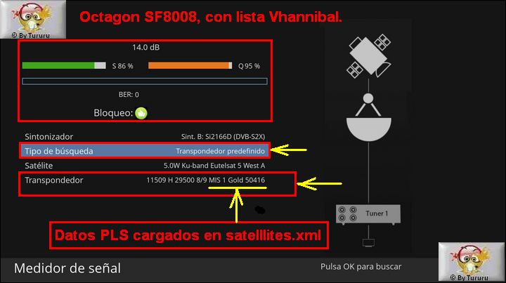

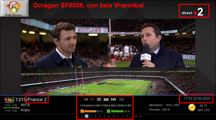

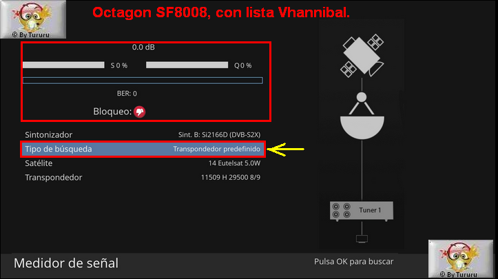

En el post de control, indicas que tienes señal y en los otros no.
Si cargaste alguna lista de canales para motor, tienes muchos perosssssss.
En la lista de motor de Vhannibal y Sorys tienen los datos PLS metidos al realizar la busqueda de canales.
Esto es importante, pues para ver si tenemos señal al mirar un tp/frecuencia, como no tiene los datos de PLS.
No dan señal.:cry:todosi
Las ultimas listas de Sorys (2020), ya mete el satellites.xml del foro que tiene los datos PLS puestos.
Pero en la lista del 25-3-2020, de nuevo no estan los datos de PLS en el fichero satellites.xml.
Solucion, descargar el fichero desde el deco, reiciar completamente y solucionado.
Verificado el 16-4-2020.

Resumen rapido,estando en el canal que queremos ver..
ISI miras el tp/frecuencia como transpondedor predefinido.......ahora no.
ISI miras el tp/frecuencia como transpondedor definido por el usuario......ahora si.
Meigas? simplemente uno tiene los datos de PLS y el otro no, toca tener cuidado con esta parte.
Da igual que el deco tenga sintonizador DVb-S2X, que soporte multistream, si los datos de PLS estan mal/no son los correctos/no puse nada, estos canales no dan señal.
Si los datos son correctos, daran señal.
Punto 7.- Como meter estos datos, algunas veces puede ser un coñazo y si te despistas en un numero, puede que no de señal.
ISI cargas el fichero satellites.xml de openspa, tanto el total, como los que podemos sintonizar desde Europa (60E a 61W), tiene ya los datos de PLS metidos.
Ahora al mirar si un tp/frecuencia multistream tiene señal.

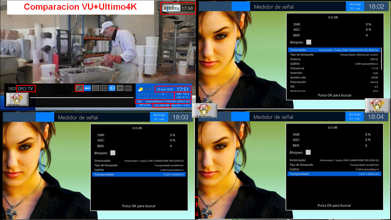

Fotos para ver los chistes comentados con la lista de Vhannibal.
Ponemos un canal, se ve perfectamente y tiene buena señal el tp/frecuencia, es la verificacion de todo ok.
Ahora miramos la señal y milagro, no tiene señal, juro por tutatis que no desconecte el cable de antena.
Como vemos lo marcado, esta usando el transpondedor predefinido, el que esta metido en el fichero satellite.xml.
Como no tiene los datos de PLS, es normal no tener señal.
Ahora miramos la señal del transpondedor definido por el usuario, donde tengo que meter los datos yo a mano.
Como ya tiene los datos de PLS, ahora tenemos señal.
Si usamos el fichero satellites.xml que tiene openspa en descargas.
Selecciona...
Al entrar en el medidor de señal en el deco, ahora directamente al usar el fichero satellites.xml y usando el transpondedor predefinido, tiene señal.
Normal, alguien ya metio los datos de PLS y bien, gracias.
Nota puesta al final para que lo recordemos (espero, yo tengo la memoria joia).
Uses la lista que uses, siempre a modo de seguridad, por si tienes algo personalizado, guarda la lista de canales del deco en el PC.
Con DreamboxEdit, E-channelizer y otros, es muy facil y sencillo.
Luego descarga el fichero satellites.xml como esta indicado.
Ahora reinicia completamente el deco/receptor, este paso es necesario, sino lo haces, no usara el nuevo fichero.
Si todo esta ok, guarda de nuevo la lista de canales del receptor/deco en el PC, ahora guarda el nuevo satellites.xml.

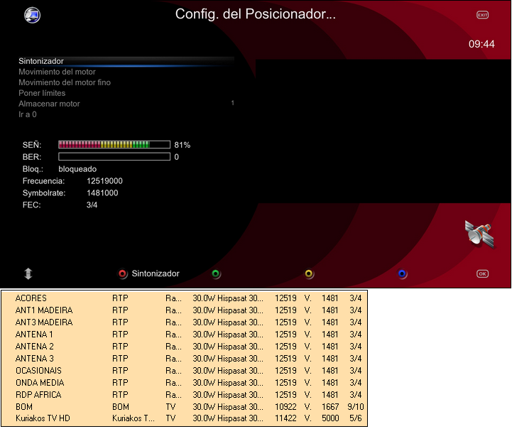

Aviso para lectores rapido, en su momento con el tuner que ok 100% SR 1667 de BOM, no podia sintonizar nada mas bajo.
Los canales de radio en 12519 V 1481 3/4, los sintonizo bien/ok.
El dia que puse el post los sintoniza perfectamente y ahora mismo.
Mas bajo nada.

Con los nuevos driver y un tuner DVB-S2X ya soporta canales multistreamin el VU+Ultimo4K.
Como podemos ver tambien bajo el SR, antes 2000 y ya funciona hasta SR1481.

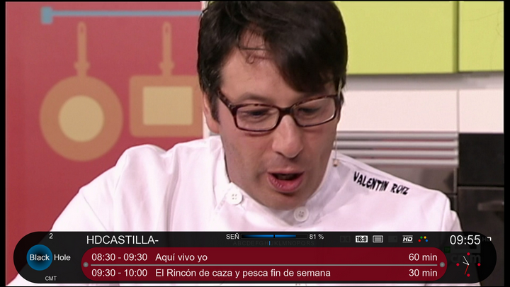

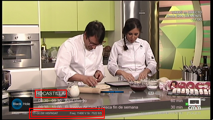

Unas fotos mejor para dejar constancia.
Hispasat, 12519 V 1481 3/4
Castilla la Mancha TV, Hispasat.

Nota para lectores rapidos:
Con la ultima actualizacion de driver de VU+, ahora los tuner/sintonizadores DVB-S2X tambien admiten datos de PLS.
Pues si, ahora si tienes uno de estas placas/tuner FBC DVB-S2X con chip 45308, puedes realizar busquedas de canales multistream que usen tambien el sistema PLS.
Da igual que el tuner/sintonizador sea version V1.0 que V2.0, las 2 funcionan muy bien.
Y no, las sintonizadores FBC DVB-S2 con chip 45208 no funcionan.
Foto de las placas con chip 45308 de un amigo
FBC DVB-S2X version V1.0 y Version V2.0.
El deco las ve/identifica igual, solo por la foto vemos las diferencias.
Como me gusta pintar, aparte de borrar el numero de serie de la placa V2.0, el codigo de barras esta modificado como siempre.JAJAJAJAJJ
Como diferenciar una placa de otra?
Aqui toca preguntar con los ojos abiertos ó cerrados, de otra forma no se entiende la pregunta.
Con los ojos abiertos (con el deco abierto) es facil de ver las diferencias.
Con los ojos cerrados (sin abrir el deco) mirandole el culo al deco, mas concretamente en la placa, los 2 conectores F (Hembra).
Si los conectores del tuner estan separados 3cm es V1, si estan separados 2'5cm es V2 (i)
Para saber si es una placa V1 ó una vieja placa DVB-S2, toca abrir los ojos y miran en openwebif/configuracion de los sintonizadores, los nombres son distintos, falta la X y una tiene chip 45208.
Las medidas son reales, como ya comente tengo las 2 placas, las fotos permiten ver la separacion entre los conectores a ojo.
No veas como se nota que estan mas cerca los conectores si tienes que poner los 2 cables y algun dedo esta castigado.
Como me gustan las medidas, si el menique no entra entre los conectores F (hembras), es V2, si entra es V1.

Sintonizar y ver canales multistream +PLS no es problema, son canales que se emiten en abierto.
Recordar las normas/reglas del foro
no pasare ni un solo comentario fuera de lugar.
Eutelsat5West A a 5ºOeste, creo que estan todas los canales, si falta alguno, reclamar (fiesta/puente/etc.), todas seran atendidas por riguroso turno de llegada a la papalera.
La foto de control y luego los canales multistream+PLS.
Hispasat. recordar, solo canales multistream+PLS.

Como tengo fotos de hace unos dias y de hace unos minutos, en Castilla la Mancha, en la motorizada de 90cm bien.
Despues de posicionar bien la antena, mejores niveles que el otro dia...casi 4% mas de señal/SNR (VU+Ultimo4K con DVB-S2X).JAJAJAJAJJ
Hispasat, niveles para comparar.
Telecom C-LM .........................................................................................................ATV Telecom Bouquet
11491 V 7522 8/9 DVB-S2/8PSK ...................................................................11496 H 7884 8/9 DVB-S2/8PSK
PD: Tenia la antena afinada para 28'3ºE, ahora ya esta bien en Hispasat.
