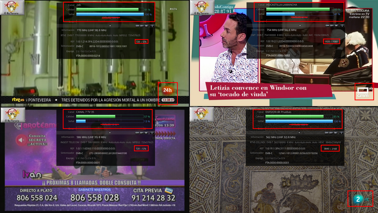

Unas fotos de varios canales de TDT.
El canal Castilla la Mancha HD es de un repetidor a 100KM, muy interferido para que no se vea desde Madrid
El canal 7V y otros del mismo TP, son piratas de Madrid.
El indicador de SNR en el VU+Ultimo4K realmente mide la señal/SNR sin hacer la conversion a dB, lo indica en % y lo tacho al no valer para nada el dato en general.

En la zona norte de la Comunidad de Madrid.
24Horas dentro del grupo bueno, señal original de 60dBµV
, necesita 100 elementos de antena, como lo veo poco, una de pequeña de 44E, tiene 45dBµV
Entre los piratas, Canal 7 TV 35 esta en el grupo bajo, 35-40dBµV
Son los niveles medidos con un equipo profesional, no tienen equivalencia en nuestros equipos.
En la foto de arriba, los niveles se corresponden, quien tiene mas señal, mide mas señal en el deco.
En esta foto usando un tuner USB-TDT (PlayTV) parece que es al contrario, marcan mas señal los que menos señal real tienen.
Como solo es TDT, la demo en TDT2 4K, no tiene señal, pero esta.

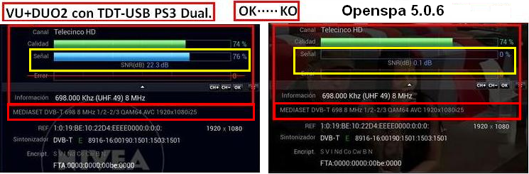

Mirando fotos viejas.
Pones un canal usb-tdt y tiene buena señal, subes y bajas de canal y ahora no tienes señal, otras veces al contrario.
Lo bueno es que siempre tiene imagen el canal.
Recordar, dejan en un canal que no pixele cuando cambias de USB-TDT a satelite.
Ver el canal TDT-USB es por software y cuando cambias de canal, el deco se queda trabajando, llegando a colgarse y no sabes pq.ñik:
Con un tuner original interno, nunca se bloquea el deco, ya puede pixelar hasta no ver nada.
El Tuner VU+ DVB-T/C/T2 USB TURBO tiene los mismos problemas, los que lo tienen es lo que dicen.
La foto de la izquierda tiene 76% de señal, en la foto de la derecha, la señal es cero, pero tiene imagen.JAJAJAJAJJ
La instalacion y los niveles de señal, similar entonces.
