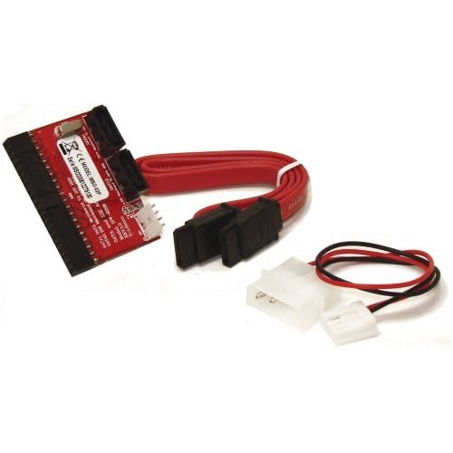

En otro lado tambien he visto esto
¿Funcionara en el AZbox?
23.657
16.810
Lo malo de este conector es que necesitas alimentar el disco duro desde el exterior. ¿Seguro que no hay ningún conector interno para darle corriente al disco duro?
