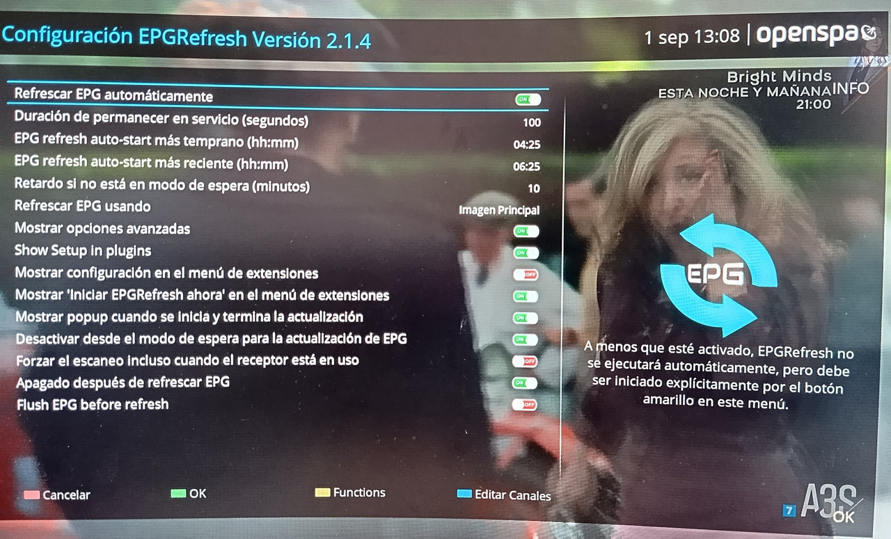

Programo EPGRefreh de esta manera: SI, 100, 04:25, 06:25, 10, Imagen principal, (si), si, no, si, si, si, no, si, no. adjunto imagen de la configuración para que se vea mejor.
Y siempre me funcionó bien, pero al actualizar la imagen de OpenSpa desde 0 a la versión 8.5.002, instalo y configuro EPGRefreh v2.1.4, si lo activo manualmente funciona bien y me refresca la EPG de los canales que quiero tener su EPG, pero cuando pongo el deco en reposo profundo EPGRefreh solo “despierta” el deco y lo deja en Stanby indefinidamente sin ejecutar el refresco de la EPG ni apagar de nuevo el deco, que es lo que le indico en la configuración del plugin.
Lo curioso es que si dentro del horario programado de refresco de EPG enciendo yo el deco y lo vuelvo a dejar en Stanby al poco rato EPGRefreh se ejecuta con normalidad, actualiza el EPG y apaga el deco (en reposo profundo) según lo indicado. El problema es que así el proceso ya no es automático obligándome a estar ahí para encender y apagar.

retardo sino esta en modo espera 10 minutos ? , no veo sentido al reposo profundo pero si quieres prueba a ponerlo a 0 .

Ayer lo instalé y como indicas cuando levanta desde reposo profundo parece que no trabaja, pero hay un detalle que no me parece en absoluto normal y es, que cuando pones activadas las opciones avanzadas, despues de levantar desde el reposo profundo la configuración vuelve a estar a opciones avanzadas deshabilitado, a mi eso no me parece normal, es como si el plugin estuviese roto por algún lado.

Gracias por responder, lo comenté aquí porque esa versión del plugin EPGRefreh 2.1.4 me ha funcionado bien en Openspa 7.3.011 y 7.5.004 (esta última no la pude usar mucho porque tenía un comportamiento inestable en mi deco Vu+ Duo2), la que tengo ahora es la 8.5.002 y hasta ahora va bien en todo menos lo comentado del plugin EPGRefreh.
Si le quito los 10 minutos de espera, solo logro que empiece a refrescar el EPG sin esa espera, pero siempre en modo manual, encendiendo yo el deco desde Stanby y volviéndolo a dejar en Stanby, si no, no trabaja, dejando el deco en Stanby indefinidamente y sin actualizar el EPG.
norhap, también me pasa eso que comentas con las opciones avanzadas del plugin, pero eso viene pasando desde siempre, y en otras versiones de Openspa no afecta para nada a su funcionamiento, ya que a un que parece que se desactivan las opciones avanzadas, los valores de configuración siguen activos y se aplican al ejecutarse el plugin, no sé si será un fallo del plugin o que lo han desarrollado así.
Lo que sí es verdad es que esta versión de EPGRefreh ya tiene su tiempo, y puede que ya esté desfasada para las nuevas versiones de Openspa o que haya algún fallo que haga trabajar mal al plugin. Hasta la fecha no he encontrado otra más nueva que sirva en Openspa.

1.-Confirmado que cuando se activa las opciones avanzadas luego de llevarlo a reposo profundo sale de nuevo desactivada pero no influye en el trabajo del programa, ya que los demás parámetros avanzados están tal y como se dejó antes de llevarlo al reposo profundo.
2.- Como te he comentado arriba, desde la versión que usabas que te iba bien hasta la actual hubo cambios, cambios realizados no por este team, entonces como digo este problema hay que reportarlo a su sitio y, el sitio donde están las personas que lo mantienen es el foro OpenATV , de ahí que te abrevié diciendo ATV.
3.- ¿ Que tienes que hacer?
Abres un hilo en plugins en la sección donde ellos tenga este tipo de reportes, a poder ser le escribes en inglés y, le reportas lo que voy a escribir:
"" El plugin no trabaja despues de despertar de reposo profundo, el parámetro "Wake up from standby for EPG refresh." NO trabaja despierta desde reposo profundo pero el segundo paso, que es despertar desde standby no lo hace es entonces cuando el programa tiene un bache, un error y le pones esta línea que te voy a poner aqui, copia y pega:
03:20:33.0779 [EPGRefresh] Timer added <EPGRefreshTimerEntry (jue 11 sep 2025 03:22:33 CEST, 0, <bound method EPGRefresh.refresh of <Plugins.Extensions.EPGRefresh.EPGRefresh.EPGRefresh object at 0xb0dc9900>>)>
Ese es el fallo que tiene el plugin actualmente y claro está que si se rompe ahí , puesto que no levantará desde standby pues ya luego tampoco irá lo de ir de nuevo al reposo profundo, la cadena se rompe, si bien si lo enciendes manual el plugin recuerda el temporizador que tienes y con el receptor NO en standby inicia los Zap para actualizar la EPG.
Eso es lo que le ocurre a ese plugin.
