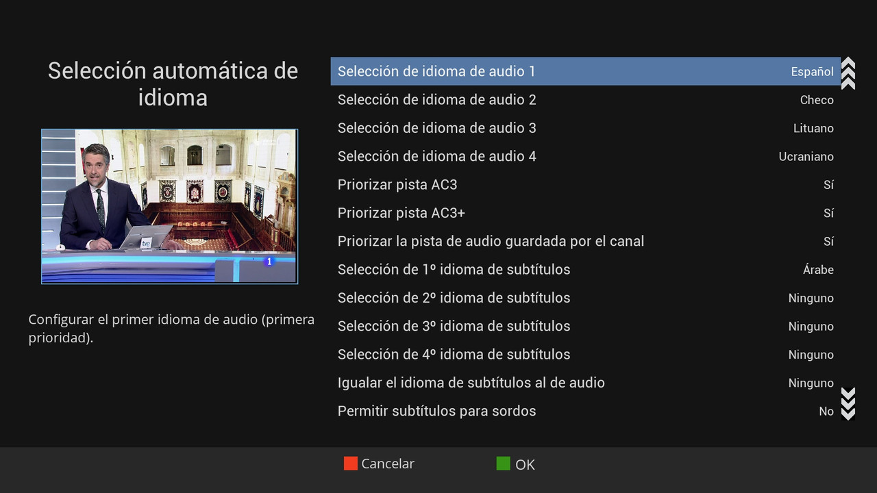

En la selección audio de :Sistema/Configuración/Audio/Selección automática de idioma :
Audio 1: No existe el Español, en su lugar "Original "
Audio 2: No existe el Español, en su lugar "Indeterminado "
Audio 3: No existe el Español , en su lugar nada , audios de varios idiomas pero no Español
Audio 4: Correcto, sí audio Español
Idioma Subtítulos:
1er Idioma: Correcto sí Español
2º Idioma : No Español diferentes opciones u Original o Ninguno
3er Idioma: No Español diferentes opciones o Ninguno
4º Idioma: No Español diferentes opciones o Ninguno
Idioma 2º de EPG: No Español , diferentes idiomas o ninguno.
Características especiales:
Lo he descubierto tras la última actualización , cuando en varios canales tenía seleccionado el 2º idioma o el 3º , pero no el primero que es el español.
Se adjunta Crash-log: Si/ No
Más que Crash , adjunto imagen.

Si que existe Español en todas. Eso serian las pistas por orden de preferencia. Es decir, si pones Español en la primera y Frances en la segunda te pondra por defecto en Español si el video lo tiene y esta correctamente identificado, si no lo tiene lo intentara con Frances que es la segunda y asi sucesivamente. Por lo tanto, es ilogico que repitas el idioma. Si tienes Español elegido en alguna, ya no te sale en el resto. Quita el Español de la seleccion de audio 4 y veras como te sale en las otras.
