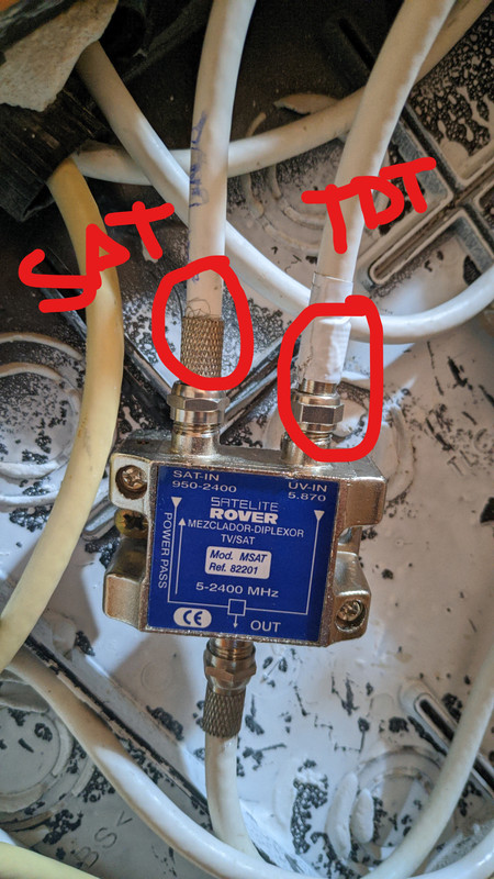

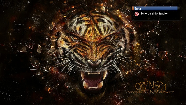

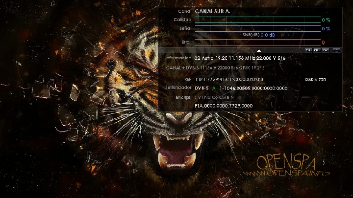

Os adjunto capturas: Esta con la seña directa desde el mezclador
Este es el mezclador

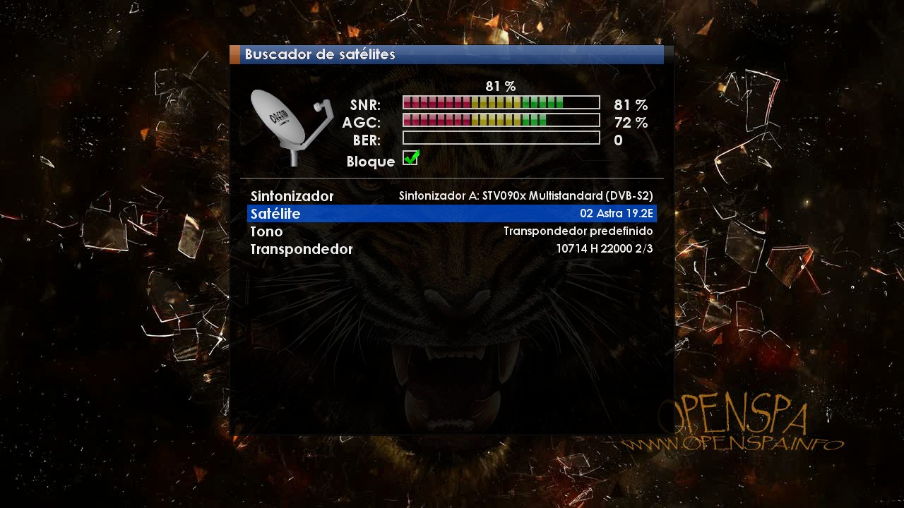

Aqui con la señal directa sin mezclador, Astra 3b, al no estar muy afinado al 50% y perderá señal seguro.

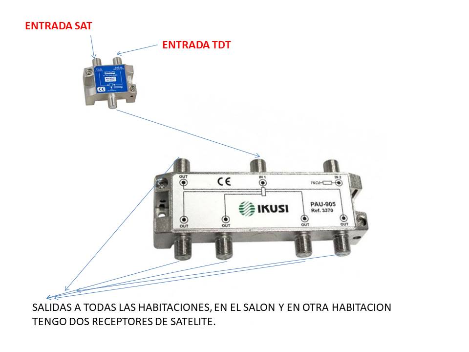

Inserto imagen de conexiones, tanto con la parabólica de motor, cómo con la comunitaria la instalación está así.
