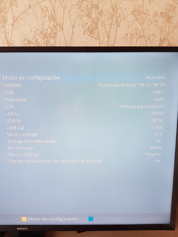

hola, tengo el deco configurado como he visto en vuestros posts y aun asi no veo nada,creo que puede ser que la instalacion o la lnb de la antena comunitaria este petada

los libres tampoco, por eso creo que es la lnb, y puse la configuracion de la antena comunitaria que decis aqui en el foro.

El deco configurado para comunitaria (las fotos de configuracion en tareas pendientes).

A ver,vamos por orden, este deco ya lo tuve funcionando en otro piso,pero antes ya me dio los mismos problemas que tengo ahora, y en antenista de la comunidad vino a mi piso y directamente me dijo que tenia que cambiar la lnb (por eso lo puse) en cuanto la cambio todo fue rodado.
No se me ven los canales abiertos,ya me referia a los que mencionas,( aragon,andalucia etc,) no se ve ninguno
La configuracion del tuner A es la misma que teneis puesta en vuestro post,el tuner B lo tengo igual que el A y "conectado a" A.y lo tengo en astra 19'2 E,ku-band

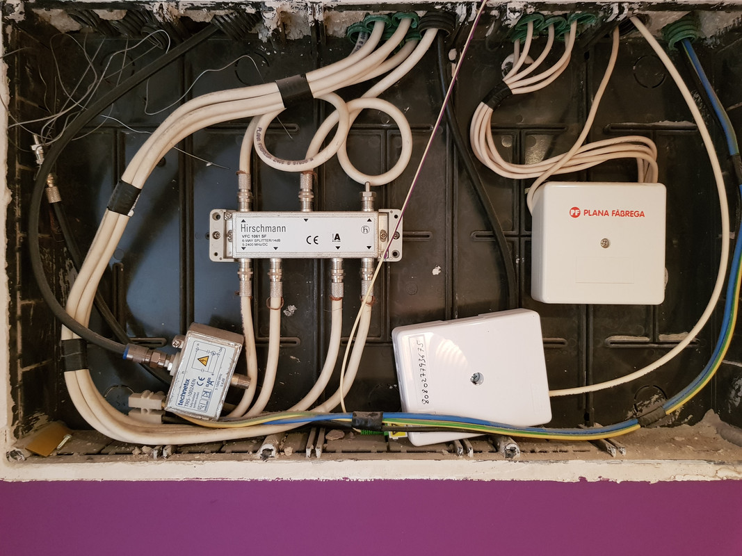

Tirale una foto al cuadro que se vea las conexiones y luego una de cerca que se vea que tienes puesto.

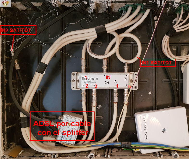

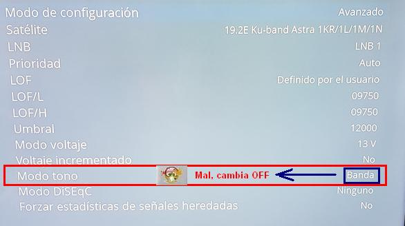

tengo las fotos cargadas como dice el post, pero no se a cual enlace tengo que copiar para que salga aqui, como lo estoy haciendo desde el mobil puede ser que no se vea todo lo que hay en el post

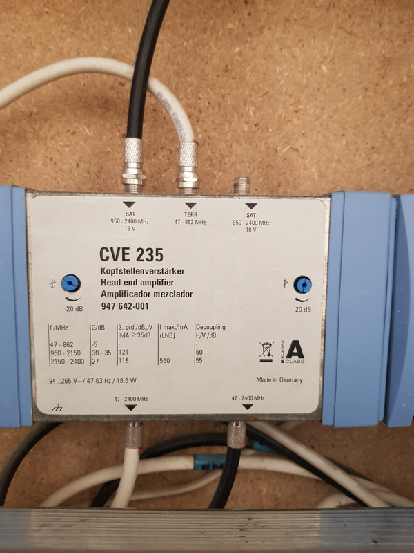

Esperemos que el mezclador y amplificador de satelite funcione, si tiene algun piloto, espero que este encendido.
En la configuracion para comunitaria, bien no lo tienes como en las fotos que indicas, no afecta para el problema, pero ponlo bien.
Con ese error, permite poner canales que en comunitaria no tienes.
Con la foto de casa.
Primero localiza el cable que va al salon por ejemplo, pontes la TV en TDT, desconectas cable a cable y cuando se quede muda, ya sabes que cable es.
Lo marcas para no despistarte y listo.
Espero que no usaras el cable de la adsl por cable que tienes en la prueba de la segunda linea SAT/TDT.
Lo digo pues no viste el cable que marco como IN2.
Te marco donde esta IN2, lo intercambias por IN1.
Segun la instalacion de cabecera, del mezclador SAT/Terrestre salen 2 lineas (blanca/negra) que tienen las 2 señales, pero quien sabe.
Si nones, usando la doble hembra que tiene, la otra pieza es un terminador (guardas la carga de 75ohmios).
Conectas primero IN1 y usando la doble hembra, lo conectas al cable del salon, como tiene TDT, la TV tendria que funcionar.
Que nones, conectas ahora el cable marcado como IN2 al cable que va al salon (por ejemplo).
En los 2 casos, toca mirar si tienes señal.
Aqui toca preguntar de nuevo donde conectas el deco en la toma de la pared.
No lo dices y es importante, no es la toma de TV.
En el post que recomende leer se indica esto, por no repetir y poner mas fotos.
:relaxing:

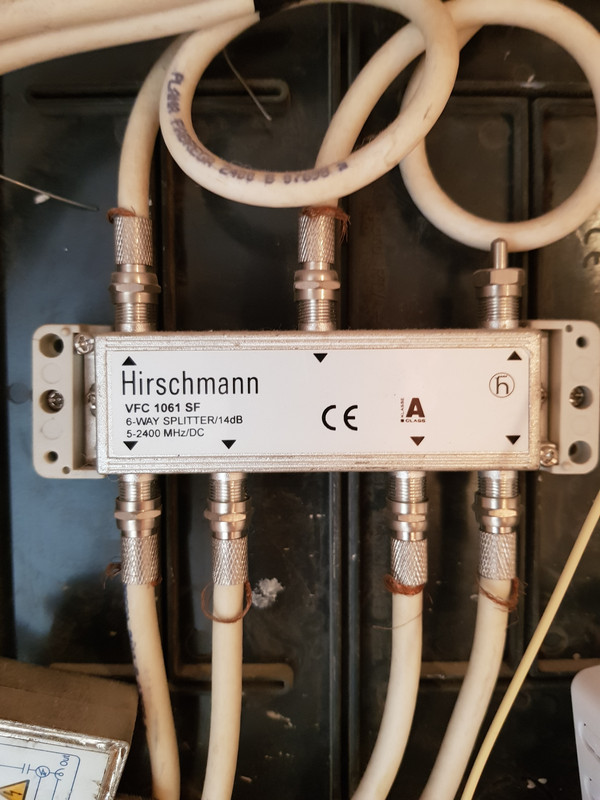

probare lo de la hembra que dices, porque ya probe con cambiar el in1 por el in2 y seguia igual.
La foto del splitter que quito.
te puse en la toma roscada, la que pone sat, podria subir foto tambien de las tomas que tengo en casa, que son las hirschmann eds-1 por si te sirve de algo
Lo vi, pero luego no procese la informacion.
recuerda, no soy antenista, uso san google como todos.jojojo
Creo que somos 2 en el foro que tienen tomas F en las tomas de pared.
Con esta toma y el splitter, no olvides poner el aislador/bloqueador de tension en la toma F para evitar averias a futuro del sintonizador/tuner del deco, en esta toma "F" es de paso de alimentacion (DC-pass).
No afecta al funcionamiento de la instalacion comunitaria.
Como segun caracteristicas, tambien tiene SAT/TDT en la toma de TV, mira si tienes señal.
Informacion del fabricante Tiax sobre esta toma de Hirschmann eds-1.
