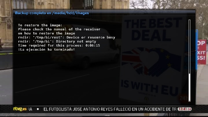

Cuando le das a Sistema/Configuración del receptor/Administrar software/Backup completo no te crea el backup ni sale el progreso del backup como lo hacían las versiones anteriores de OpenSPA, sin embargo, si le das al Backup de la configuración del sistema si que te lo crea bien.

Estaba escribiendo sobre esto mismo.
Asi es como lo he podido hacer.... meto en este mismo hilo.
Me pasa en duo2 y en solo2
(Posible fallo en el menu backup completo)
Configurar
Administar Software
Backup completo
Aparece Ninguna pantalla de menu.
Pulsar ok
Por favor selecciona un destino para el backup
1-backup en ruta /media/hdd
2-No, no hacer backup completo
Seleccion 1
Backup completo en /media/hdd/images
Indica que tardara unos 30 minutos, pero lo hace en el tiempo habitual, unos 6-8 dependera del tamaño claro.
Una vez terminado sale pantallazo azul y cuadro de dialogo indicando error, pero el archivo esta en su ruta creado y comprobado que funciona.
root_cfe_auto.bin
kernel_cfe_auto.bin
imageversion
Falta
reboot.update que se lo he copiado despues para que inicie una vez flasheado. Si no tampoco es importante, se enciende del boton y listo.
Un saludo y muchas gracias.

Adjunta el crashlog generado en el pantallazo azul.
Tambien seria bueno saber que skins usais ambos.
6.286
4.978
Probarlo ambos con Skin MetrixJR ya sea el sd o 1080, hay skins que no estan adaptados o contendran errores con el nuevo sistema de ahi que no os salgan las pantallas.
Tambien comentar que ahora no se crea como antes una carpeta full_buckup y otra del deco para usb como antes, ahora nos crea un .zip dentro de la carpeta images del hhd o usb, este zip podemos crearlo de dos formas que no se si os saldra esa pantalla de seleccion una como zip preparado para instalacion por usb y la segunda es un zip de nuestra imagen para ser usada con Ofwrite ( mal llamado online o local ) ya sea con el Asistente de Actualizacion Apenspa o desde el Administrador de Software.

Reportar que a mi me pasa igual.
Deco UNO 4k
Skin MetrixJR HD
openSPA Enigma2 crash log
crashdate=sáb jun 1 14:11:30 2019
compiledate=Jun 1 2019
skin=MetrixJR/skin.xml
sourcedate=2019-05-30
branch=master
rev=ccbad05
component=Enigma2
stbmodel=uno4k
stbmodel=dm8000
kernelcmdline=root=/dev/mmcblk0p4 rootfstype=ext4 rootflags=data=journal rootwait rw coherent_pool=2M vmalloc=633m bmem=637m@383m bmem=637m@2431m
nimsockets=NIM Socket 0:
imageversion=box_type=vuuno4k
imageissue=Welcome to openSPA for %h

cascara
20 May 2009
224
Probado y correcto el menu si aparece. Aunque sigue haciendo el fallo del pantallazo azul y el mensaje de error. Genera igual que antes los tres archivos de la imagen sin el reboot.update . Esta claro que la pantalla del skin blaclmodern modeldu es un error a rectificar dentro de ese skin, pero no se porque sigue aun haciendo el otro fallo. Si hay que probar algo mas desde cero sin instalar nada, por aqui estoy.
Saludos.

Parece ser que el fallo está en los vuplus. Este es el proceso en un gigablue. Luego pruebo en un solo2.
Reactions: paztero1
3.491
6.105
Sin el fix..backup en usb pantallazo.... con fix instalado... backup en usb correcto sin pantallazo. Vuplus Ultimo 4K
12.352
1.763
Yo cuando mire lo de actualizar online no hice copia solo actualice, por eso a mí no me dio ese error del que estáis hablando.
cascara
20 May 2009
224
Resuelto, todo correcto, termina dejando un zip del backup y elimina esas carpetas y archivos que crea para hacerlo. Añado el reboot.update y metido al deco actualiza y reinicia. Todo bien.
Muchas gracias.
