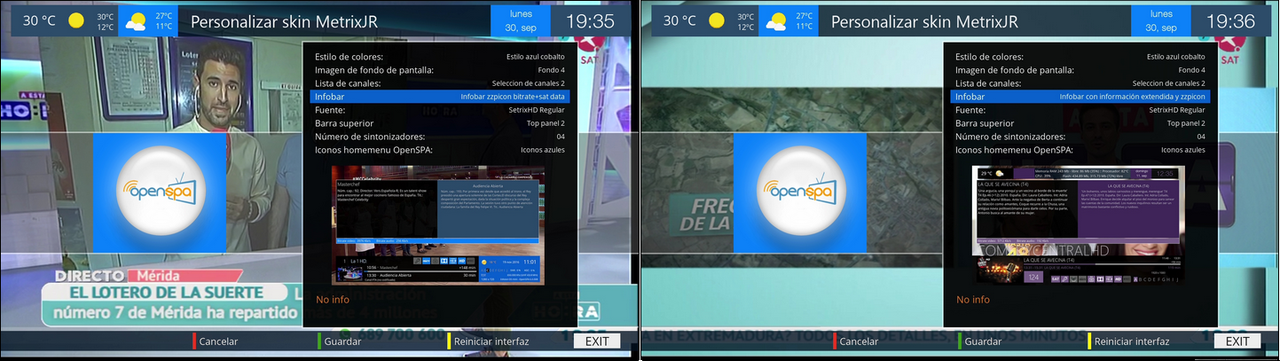

panatallazo en azul al cambiar el bitrate
Me lio.
Tienes skin MetrixJR (que seria el HD).
Que cambias/como cambias bitrate.?
No sera que quieres usar la la opcion de ver BitRate en pantalla.?
Si es correcto, no la uses, no funciona, pense que no se podian seleccionar esas pantalla (configuraciones), de todas formas ya diran los que saben.
Si las usas, al pedir el bitrate, da casque como indicas.
Puedes usar el plugin bitrate y ver los datos.
No es un problema de openspa, es por cambios en OE-Alliance que afecta a todos los equipos/Team que preparan imagenes (distribuciones) si no recuerdo mal (sea dmiten errores, la memoria fatal), esperemos a los que saben.

ha sido al configurar las opciones del metrixjr y en la parte del infobar, elgir la opción de "" infobar zzpicon bitrate+sat data "" hasta la versión anterior me funcionaba bastante bien, pero me gustaria saber como puedo quitar ese problema y que se reinicie el deco correctamente y poder usarlo sin problemas, por lo menos esta noche, mañana me pondré a reinstalar la imagen
9.075
o como mal menor, como puedo quitar este skin desde el pc o como puedo cambiar desde el pc o desde el mismo ( son reinicios continuos 9 y no puedo entrar en ninguna configuración

Hay un comando que en su día me pasaron desde aquí mismo los que saben y ya te para ese problema y te inicia el deco con la skin por defecto y asunto resuelto. No tienes que reinstalar nada, a ver si te lo pasan que yo no lo recuerdo ahora. Saludos

En el Octagon que use de prueba solo dio casque al usar, luego no da problemas para cambiar configuracion.
Entra por telnet y pon Init 4 para para enigma2 @Clemente
Tambien puedes sacar el ultimo backup comodamente y reinstalar en na.
Lo que tengo en la chuleta apuntado (que confirmen los que saben) avisado estas.
Al cambiar la piel/skin y casca al arrancar, como poner el viejo para recuperar.
Prueba estos pasos, conecta por telnet y envias el comando:
init 4
Asi paras enigma2 y dejara de reiniciar en bucle, luego entras por ftp a la ruta /etc/enigma2 y editas el archivo settings cambiando la linea del skin por esta:
config.skin.primary_skin=MetrixJRSD/skin.xml
Una vez editado y guardado el archivo settings envias el siguiente comando por telnet para que arranque enigma2:
init 3
Con eso tendras otra vez el skin de serie de openspa.

Solucionado, he quitado el skin Metrixjr y al reiniciar sske con el Blackspa y sin problemas por ahora
Con la chuleta o te dejo cambiar con el mando, curiosidad.? @Clemente
Por defecto el nuevo skin que se carga es Blackspa, pero como tenias que tener cargado el otro como "parche" recomendado, no lo comente para no liar y ya tener la chuleta preparada (copiar y pegar).
9.075
@Tururu A teaves del deco, no podia acceder a nada de la configueacion, he tenido que entrar pir winscp a ruta donde edta el skin metrixjr y quitarlo completamente, he apagado y encendido el deco con el interruptor trasero y todo ha vuelto a la normalidadcon el skin de Blackspa

creía que este problema, del bitrate, estaba solucionado y al querer volver a usar este skins de metrixjr ( es el que mas me gusta ) con esta configuración me da pantallazos y reinicios continuos de imagen, esta vez es mas grave ya que a pesar de quitar el skin completo y de cambiar la linea como mas arriba dice @Tururu el reinicio sigue haciéndose, he tenido que volver a reistalar la imagen

@Tururu lo dije en mi primer post y lo digo ahora, el problema esta en que al elgir la opcion de Bitrate en el skin de metrixjr, da ese error y tu mismo me contestas, de que habia ese error, creo que la solucion es quitar esa opcion de la configuracion del skin metrixjr o eso creo yo

Si sabes que falla, por qué le configuras esa opción? Las misma memoria que te falla a ti nos falla también al resto.
Y te hubieras ahorrado la instalación del firm si antes de modificar el settings hubieras hecho init 4 por telnet para parar enigma2, sino el archivo no deja guardarse.

paciencia, tengo y mas y no he metido en ningún caso prisa, he dicho que he tropezado 2 veces, pero sigo caminando y de paso decir que me sigue gustando ese skin

el fallo lo dije hace 44 dias y la confianza, en la imagen que sigo confiando, me hizo creer que eso estaba solucionado y la solucion me ha costado solo media hora
Repito, si no se dice que esta solucionado........esperas que se solucione solo.?
La confianza esta bien, pero leer el changelog (registro de cambios) no es mala idea y ver los cambios que tiene y que soluciona.
Si no esta en la relacion de problemas solucionados....... la respuesta es que no esta solucionado si o si/no o no.
