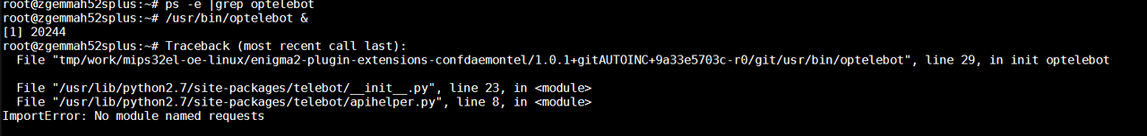

Gracias por compartir, lo he hecho como explicas cuando le doy a la tecla verde de inicio no hace nada, he puesto el token y el userid, esto me lomuestra en pantalla pero no arranca.
POr consola haz esto....
ps -e |grep optelebot
Si no te contesta con optelebot es que no está iniciado.
Pones...
/usr/bin/optelebot &
Y mira si arranca.. o que error da.
