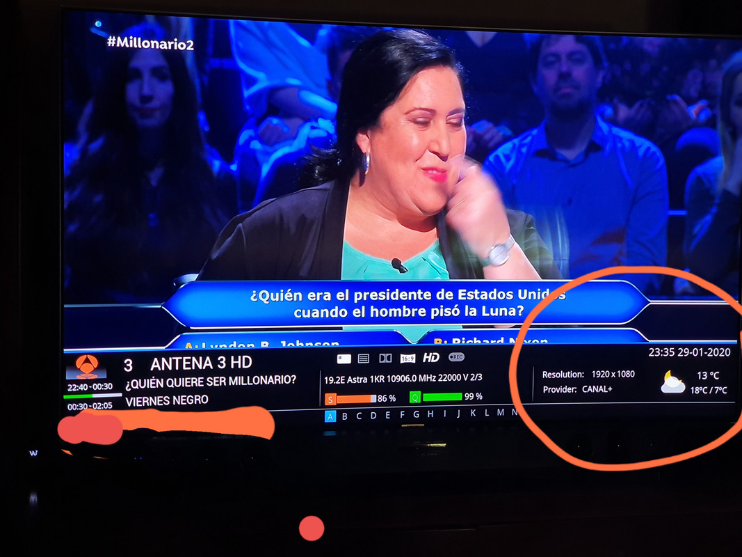

Hola a todos. Una sugerencia, que si se puede hacer creo que quedaría bien en el Skin BlackSpa, sería poner el nombre de la ciudad donde vives, justo en lo alto de donde sale la temperatura, a la izquierda donde sale la hora y el dia del mes, que queda un espacio, todo es en la primera pantalla donde salen todos los datos del canal que estamos viendo,intensidad de señal, etc... ya me contais y espero que me hayais entendido. Saludos.

Hola Ahí señalo y podeis ver lo que digo a la derecha e la foto, justo en lo alto de dode pone Resolution, sería donde me gustaría que pusiera el nombre de mi ciudad, ya que debajo está la temporatura y si hace sol , el tiempo que haga..

Por lo que veo, aquí cada cual lo tiene de una forma, cosa que tampoco me cuadra a menos que se pueda configurar como uno quiera desde alguna parte del menú de la imagen. Clemente lo tiene mas o menos como yo y justo en la derecha es donde yo digo de que pueda salir el nombre de la ciudad donde vivimos. En cualquier caso, a ver si los administradores o alguién que esté mas puesto en el tema de este Skin, puede aclararme como se puede hacer lo que pido, si es que se puede hacer. Os pongo de nuevo la imagen. Saludos.

Ahí señalo y podeis ver lo que digo a la derecha e la foto, justo en lo alto de dode pone Resolution, sería donde me gustaría que pusiera el nombre de mi ciudad, ya que debajo está la temperatura y el dibujito de si hace sol, o nubes, o lluvia, etc..

Tengo claro lo que dices, pero quedará como desordenado. El nombre de la ciudad lo tengo puesto en la secondinfobar, en la primera dejé solo la información importante y quité datos irrelevantes, más que nada para darle el mismo estilo que un skin que me gustó de android.
Cada skin es un mundo y hacerlo a gusto de todos es una locura. Cuando tenga un rato te paso la modificación con lo que pides.

Joder y yo que pensaba hacerlo el finde.
Te vas al skin.xml que encontrarás en /usr/share/enigma2/BlackSPA/ y lo editas.
Buscas esta cadena de texto :
<screen name="InfoBar" title="InfoBar" backgroundColor="transparent" flags="wfNoBorder" position="0,0" size="1921,1081">
Debajo añades esta :
<widget source="session.CurrentService" render="Label" noWrap="1" backgroundColor="colorJR3" font="RegularHD; 16" position="1328,878" size="252,30" zPosition="4" halign="center" transparent="1" valign="center">
    <convert type="wheaterSpz">Lugar</convert>
  </widget>
Guardas y reinicias.

Pues ya está hecho tal y como me has dicho que lo haga y sale la ciudad, ya me gusta más. Gracias JR
