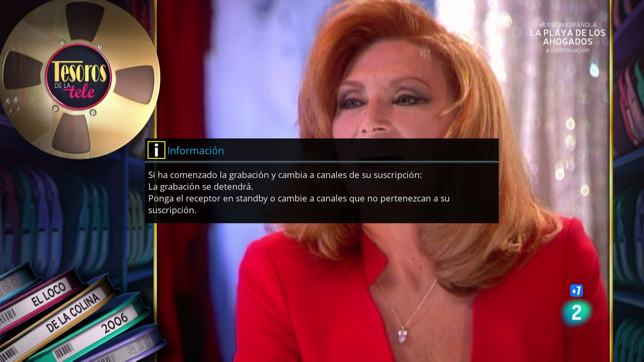

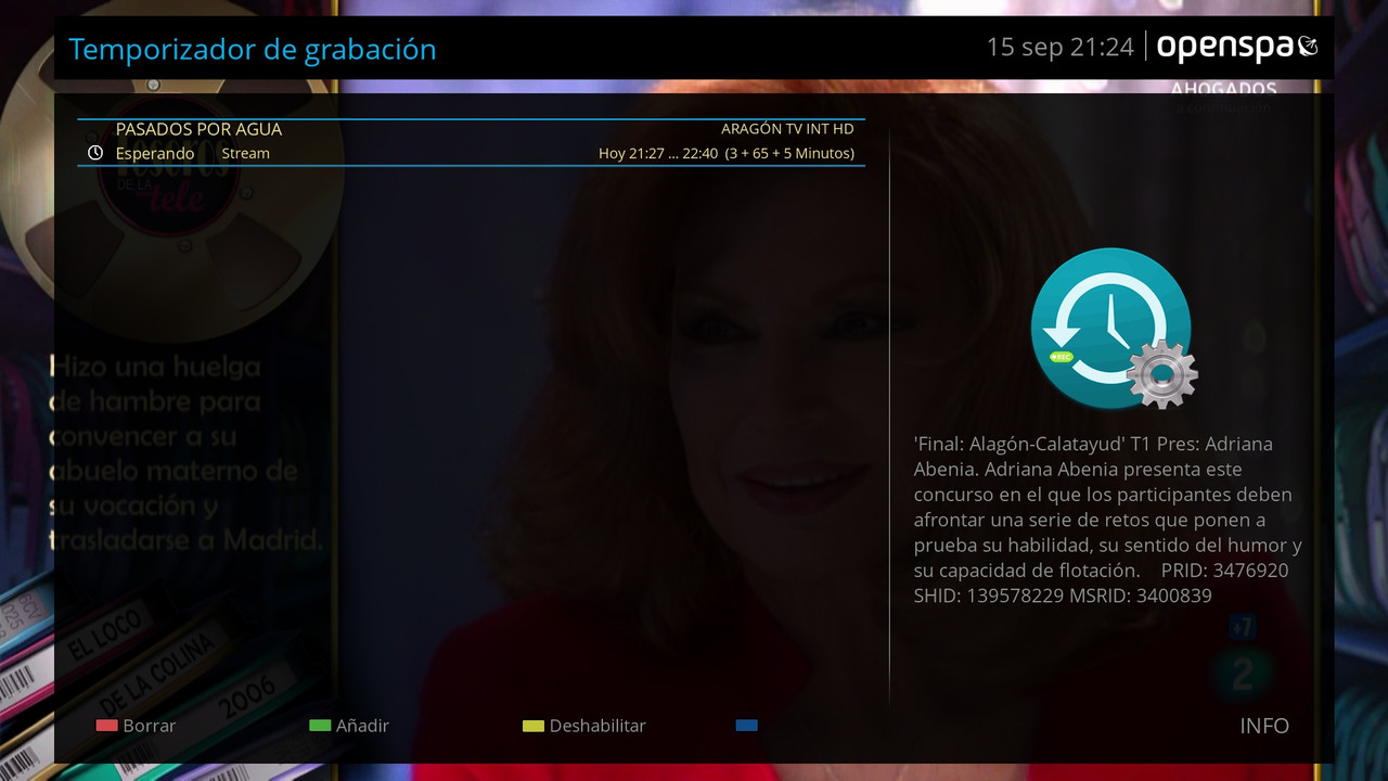

ACTUALIZACION 15-09-2024:
AÑADIDO SOPORTE DE INFORMACION PARA GRABACIONES EN CANALES IPTV SINCRONIZADOS Y EN BOUQUETS CREADOS CON IPToSAT.
- Primer supuesto:

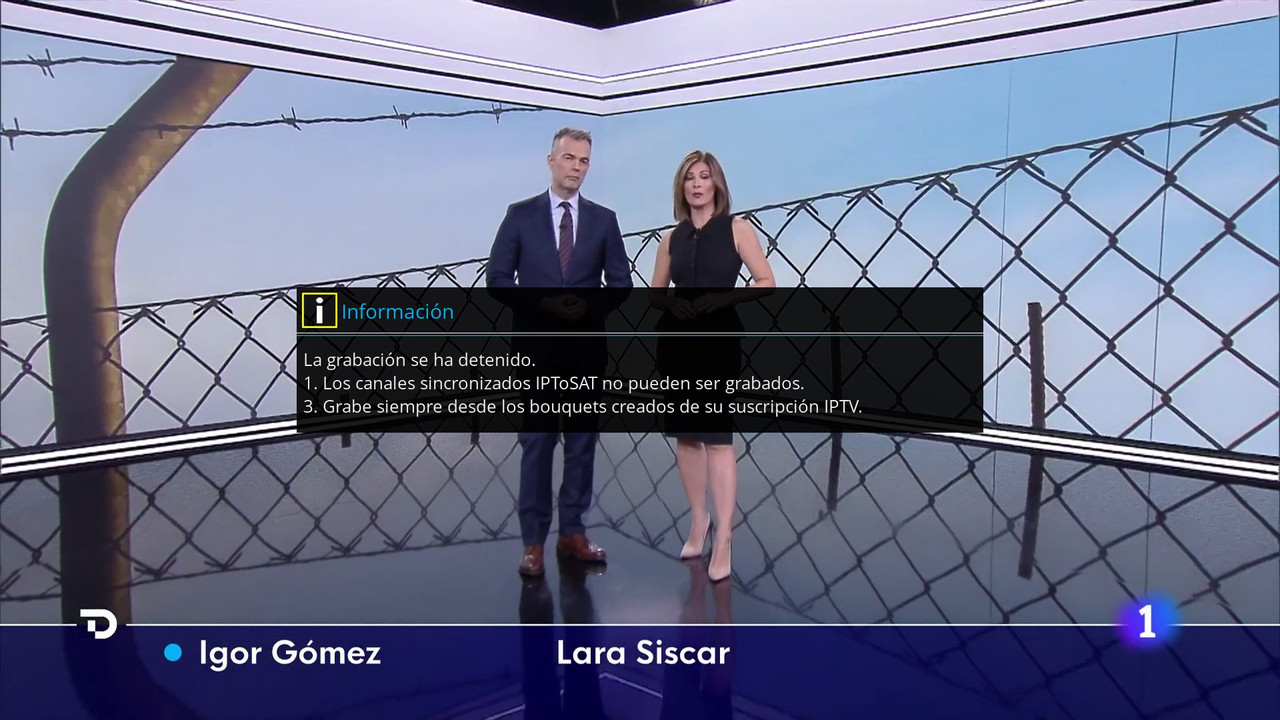

Visiono un canal sincronizado IPToSAT...y decido grabarlo, pulso el botón de grabación instantánea.
Entonces nos informa que no se pueden grabar canales sincronizados e indicamos cuales son los que puede grabar, en este caso se deben usar
los canales IPTV cuando creáis bouquets IPTV de vuestra suscripción con IPToSAT.

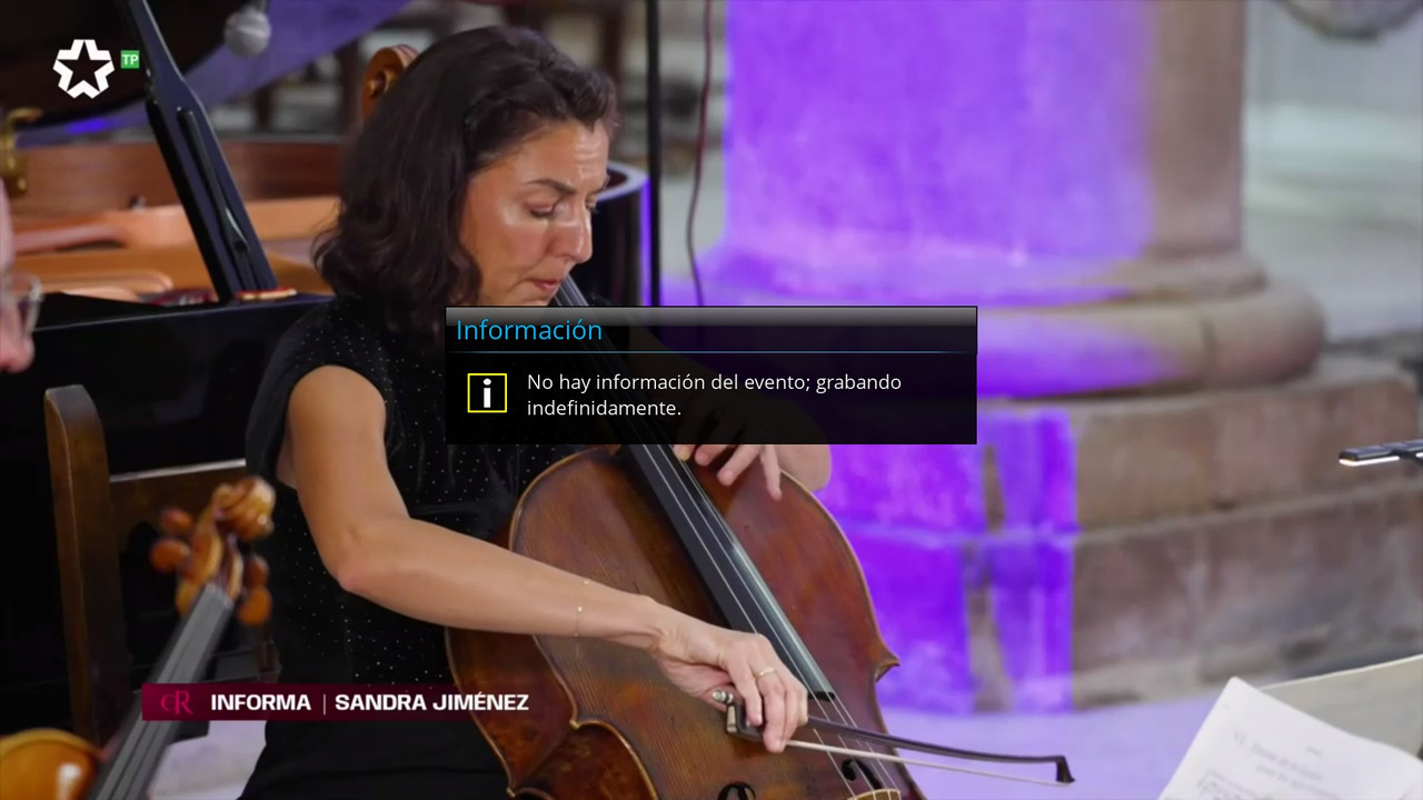

- Segundo supuesto: Programo una grabación con temporizador y sigo visionando canales IPTV, entonces cuando empiece la grabación nos indicará
que si cambias de canal que no pertenezca a canales de su suscripción, la grabación se detendrá, por que su suscripción solo le permite una conexión.
( esto no ocurrira en suscripciones con más de una conexión ) esto lo detectará automático el programa, es decir si tenéis más de una conexión el
mensaje no se mostrará.
La grabación del temporizador acaba de empezar, entonces informamos:

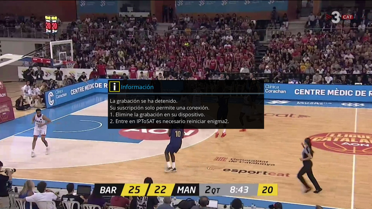

- Tercer supuesto: Tengo una sola conexión y el mensaje anterior de advertencia me ha saltado en pantalla, aún así cambio a otro canal de mi suscripción, entonces esto:
(recordad esto con una conexión, esto no saltará si el programa detecta más de una conexión)

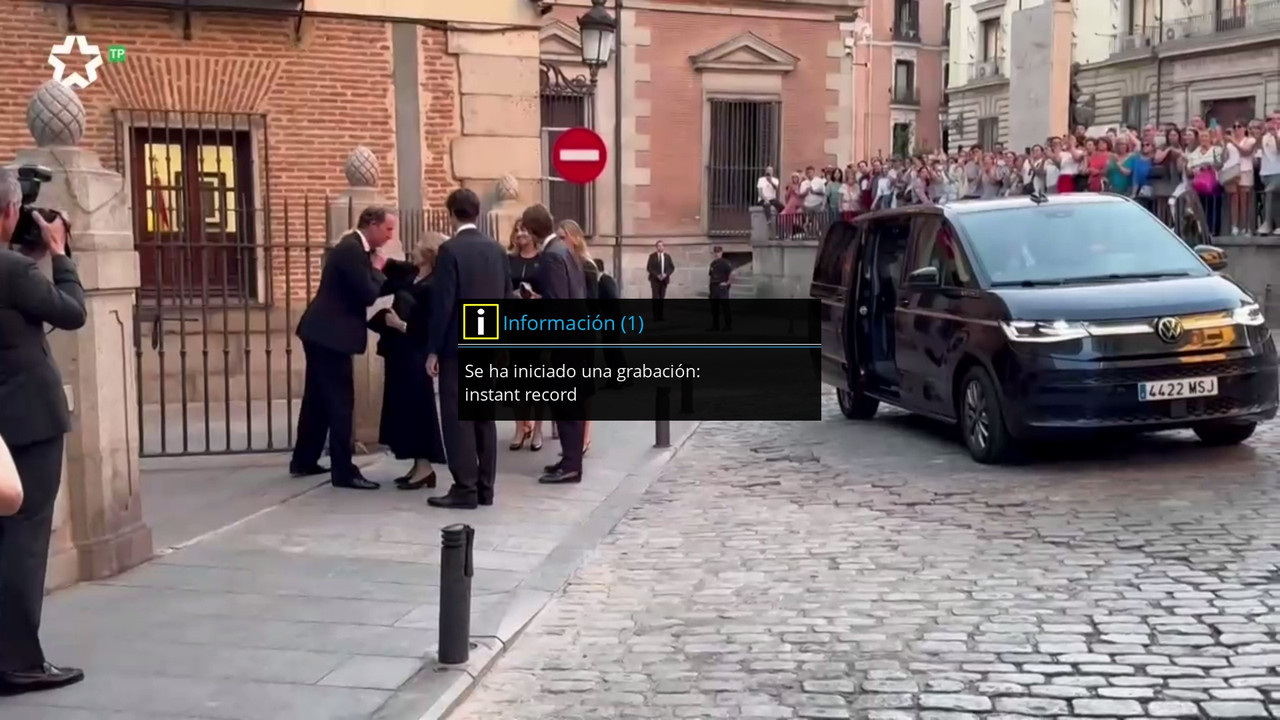

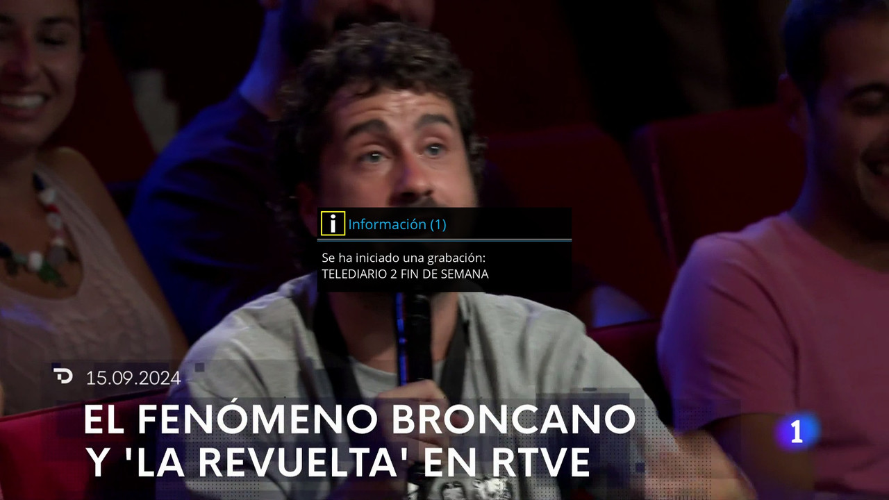

- Cuarto Supuesto: Grabo instantáneo, pulso botón rojo para grabar un canal ( estoy en un canal IPTV no es un canal sincronizado IPToSAT ) entonces advertimos:
Entonces, si iniciáis una grabación y la detenéis, que no sea por que no habéis sido advertidos.
