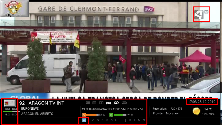

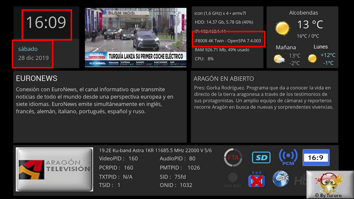

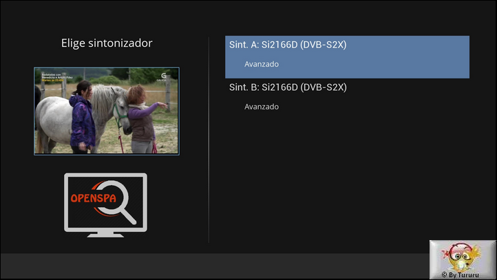

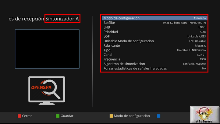

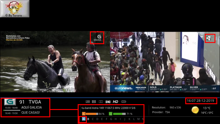

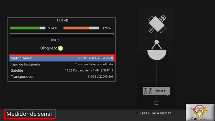

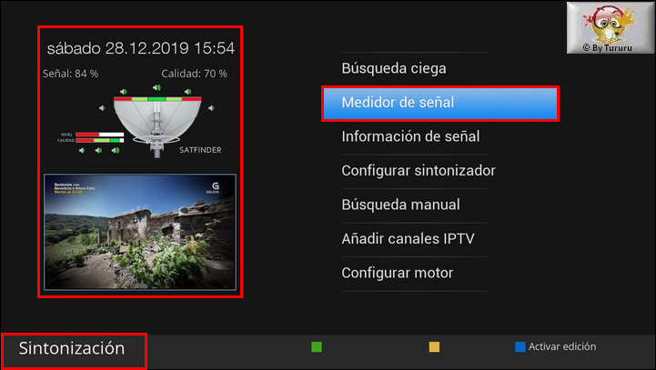

El tema de sintonizacion, en Octagon SF8008 4K Twin, que tengo con 7.4.003 sin problemas con LNB normal.

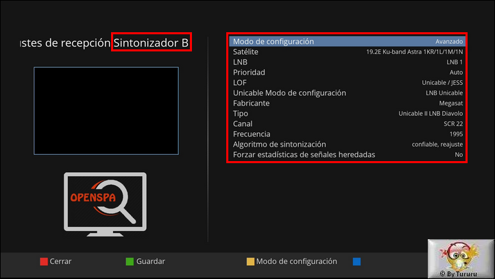

Lo configure para LNB unicable (SCR21 y 22) y OK, sin problemas tambien, dejo unas fotos de las pruebas.

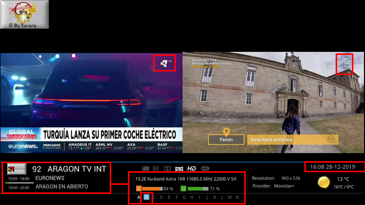

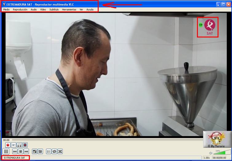

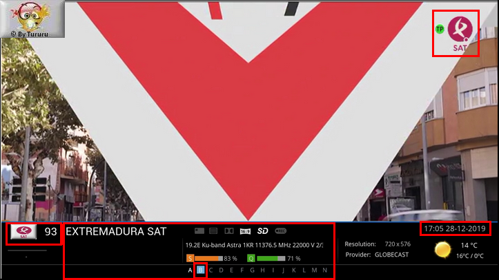

Con el tema steaming, igual, funciona ok, tanto para canales SD como para canales HD, luego subo esas fotos, mejor que 1000 palabras.
Reactions: paztero1 y evox
En las pruebas con los canales por streaming, el deco funciono correctamente y no se colgo en ningun momento.
Streaming del tuner/sintonizador A y ver en el deco/TV el tuner/sintonizador B.- OK
Streaming del tuner/sintonizador B y ver en el deco/TV el tuner/sintonizador A.- OK

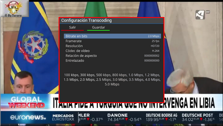

Tambien verificado con transcoding (dejo la configuracion usada).

He revisado la configuración y en principio tengo todo como los pantallazos que has puesto (muy detallados, por cierto), evidentemente cambiando el fabricante del LNB (Red opticum robust).

Si esto te iba a decir, he leído arriba que usas Unicable, estaría bien que comparases con universal, y pon captura aqui de como estás configurando UNICABLE a ver si hay algo mal puesto.
