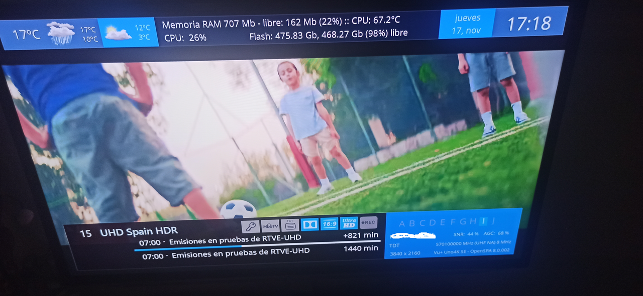

Por iptv seguramente se pueda ver ya que Movistar ya a incluido los 2 canales en uhd4k como tambien tiene f1,l.campeones y la ligatv que este último lo a eliminado para poder añadir uno de los 2 canales del mundial
Pongo las mismas fotos sin dolor de cuello (en mi caso).
Tiene una demo de 90 segundos en bucle.
Por decimas.......
Esta la pongo para que se vean los pelos (pelusilla) del reborde de la oreja y cuello, lado derecho de la foto.
Es lo que tiene esta definicion en planos cortos, se ve todo, la foto se puede ampliar, picando sobre ella con el raton.
Espero que no sean las unicas chicas que veremos en estas competiciones.
Estos son los datos de la grabacion.

Decos con tuner TDT original toque unos cuantos.
El Edision OS mio 4K que vi que se comporta y tiene las mismas tripas/chip que un USB-TDT.
PQ digo que se comportas igual que un USB-TDT, pq no filtra nada los problemas (señal alta, señal baja, señal de varios repetidores).
Estos problemas una TV los gestiona mucho mejor.
Ya si contamos que luego no miden señal/calida bien segun que canal, pues despista de narices.
Un canal que marca mucha señal, realmente esta bajo de señal/ si mido un canal con mucha señal, lo marca mas bajo.
Normalmente lo aviso, pues mete goles si lo usamos para ajustar una antena.
USB-TDT de la Xbox, el deco lo identifica por el chip: Panasonic MN88472.
En general siempre suele medir algo, puede ser laseñal/SNR o la calidad/AGC, con este canal, nada de nada.
Usando un USB-TDT de la Xbox (lo tengo grabado con el telefono, puedo repetir la busqueda, siempre igual, sin señal/calidad).
Un truco de magia. Nada por aqui, nada por allá...........
Lanzo la busqueda, del 0% salta al 99% vemos que no encuentra nada durante 2.20 segundos.
Al terminar (no se ve ) dice esto (foto inferior) tardando en total 5.60 segundos.JAJAJAJAJJ
Aqui el truco de magia.
Si entro de nuevo en sintonizacion ya con los canales encontrados, marca cero de nuevo.

La toma de antena tiene el mismo nivel de señal que el VU+Ultimo 4K, toca mira con la Migyca USB-TDT y ver que hace.
Tomar nota los usuarios de USB-TDT2 al buscar estos canales.
Para ver, el deco tiene que ser 4K, tambien lo puedes ver en un deco que no sea 4K por streaming al PC, nuca mire al telefono, al ser por software, tiene que ser un PC mediano (i5 minimo) y tener una conexion real de mas de 10MB/s por wifi
Los USB TDT tiene que ser TDT2, de los que estan por la red, tienes la Mygica T230C (30-40€) y Xbox USB-TDT (12-40€), ahora no me suena ninguna mas.
En uno de los VU+, el mismo cable que use para el octagon, aqui mide (muy importante) y mucho, mucho mas. JAJAJAJAJJñik:
Aqui sale casi instantaneo, solo 2 segundos, el octagon se lo penso un buen rato 5.60 segundos.

Como ya sabes la frecuencia, pon la misma en el combo y mira que pasa, no sea que el sistema de busqueda al no ver señal, se lo salte sin mas.
En estos usb-tdt usados para la prueba no se, en los usb-tdt Avermedia 850T si buscas a mano las frecuencias, las encuentra, si haces una busqueda automatica se suele saltar la mitad y si se bloquea, desde ese punto ya no encuentra nada, pero continua la busqueda y suele despistar.
Luego toca reinicar el deco para recuperar el sintonizador TDT.
Mirando lo que comento, con la señal TDT que les doy, encuentran 117 canales los 2 sintonizadores.
El tiempo que tardan es otra historia, los 2 buscan del mux 21 al 49 (2ºDD).
VU+ con tuner sencillo, 3 minutos y 34 segundos.
Octagon con Xbox, 5 minutos 40 segundos.
