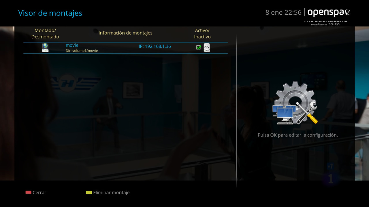

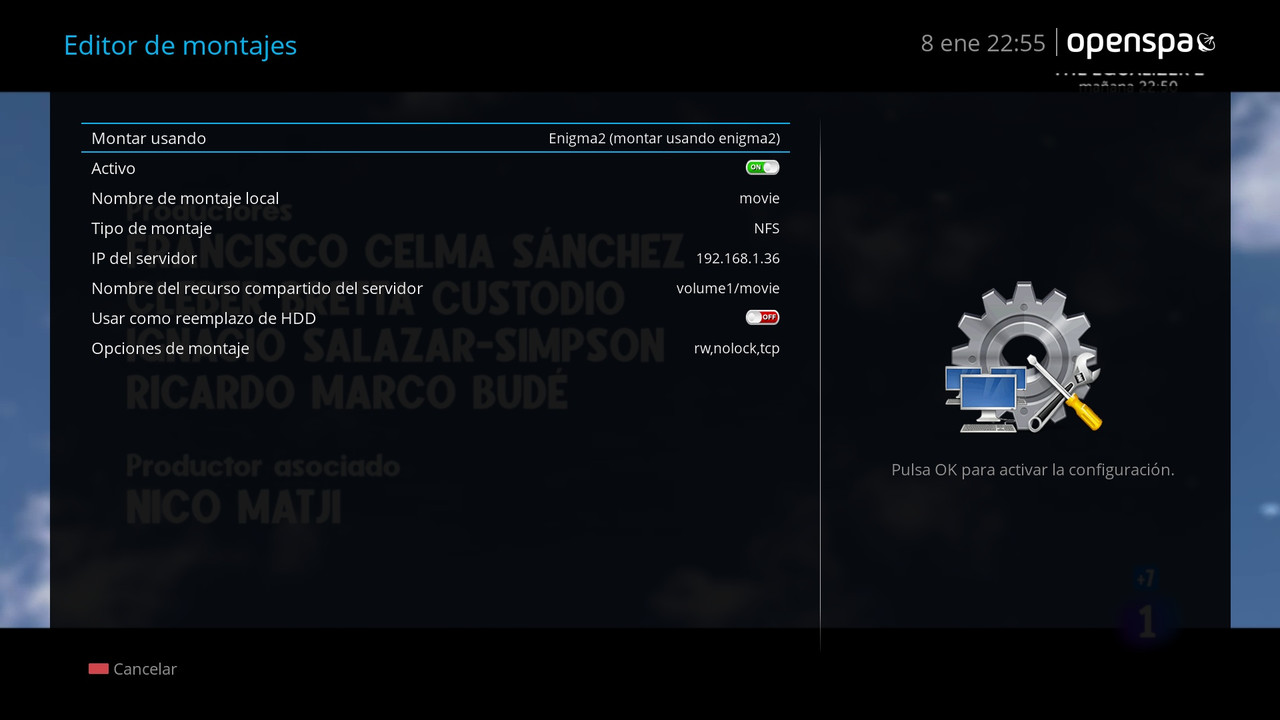

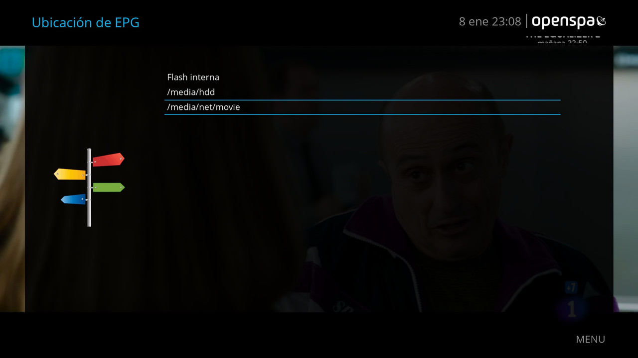

que pretendas usar el editor no es la solución, la ruta de ubicación del archivo epg DAT es la que la imagen ofrece si tiene respuesta un montaje de red o por defecto si no existe ningún montaje de dispositivo ya sea físico o en red pues la flash interna.
Si tienes dos opciones flash y físico HDD es por que tu montaje de red no está presente.
Aqui te pongo un ejemplo con la 004 de un típico montaje usando el administrador de montajes, en este caso pues monto una carpeta de un NAS usando protocolo NFS y no hay mayor problema....este sería el setup de dicho montaje.
y ahora pues compruebo que la ruta esta montada, si pulsas MENU en la ubicación del archivo EPG te ofrece que items tienes disponible, y aqui como puedes ver ya tengo disponible para ser elegido como ruta predeterminada para mi archivo epg DAT mi montaje de red
lo selecciono y lo guardo y ya tengo mi montaje disponible en red, pues esto es lo que tendrias que hacer o más bien intentar hacer para que tu tengas en esos decos que dices clientes del servidor que imagino sera el ultimo 4k.....
En resumen creo que tu problema está en montar tu servidor en red a los demás receptores y no en este parámetro de ubicación del archivo epg DAT, este módulo si hay acceso a rutas te las ofrece si no las hay pues primero de todo es resolver ese problema de red y luego pues ubicar la ruta montada.

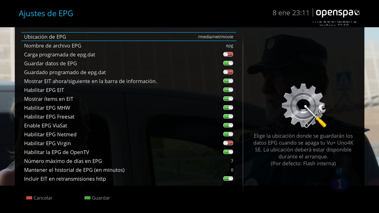

Hola buenos dias, muchas gracias @norhap , despues de la instalacion limpia lo primero , e editado el archivo /etc/samba/distro/smb-shares.conf
[Root]
        comment = Everything - take care!
        path = /
        guest ok = yes
        read only = no
        valid users = root
        admin users = root
        force create mode = 600
        force directory mode = 700
        wide links = yes
        follow symlinks = yes
[Harddisk]
        comment = The harddisk
        path = /media/hdd
        guest ok = Yes
        read only = No
        valid users = root kids kodiultimo
        admin users = root
        force create mode = 0600
        force directory mode = 0700
        wide links = yes
[epg]
        comment = The epg
        path = /media/hdd/epg
        guest ok = Yes
        read only = No
        admin users = root
        wide links = yes
[Multimedia]
        comment = The Multimedia
        path = /media/hdd/Multimedia
        guest ok = Yes
        read only = No
        admin users = root
        wide links = yes
[movie]
        comment = The Movie
        path = /media/hdd/movie
        guest ok = Yes
        read only = No
        admin users = root
        wide links = yes
Lo hago por tenerlo mas colocado y no compartir el disco hdd entero , asi comparto por carpetas y en windows se ve asi: asjunto samba-win (seran manias mias)
despues en montajes explorador de red , elijo el vuultimo4k y la carpeta epg (que tengo ya creada en hdd) pongo usuario y contraseña, guardo y reinicio.
compruebo que la carpeta este montada y ok.
voy a epg configuracion y ya medeja elegir la ruta personalizada adjinto epg
tambien configure despues el epg nativo y añadi canales tdt para la descarga de epg , y esta mañana comprobe ,si se habia descargado la epg en el horario que le indique , y si se habia descargado en la ruta personalizada, despues comprobe el segundo desco que lo tengo programado a continuacion del server , y tambien tenia la epg actualizada. Un saludo y muchas gracias.
