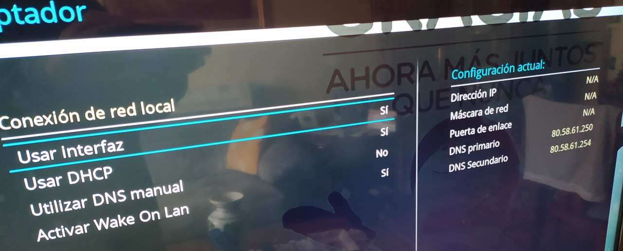

Buenas, os explico brevemente mi problema con la red. Tengo Openspa 7.4.012 en mi Octagon, aunque me pasa desde hace un par de versiones.
Tras encender el deco de botón trasero (reposo profundo), me encuentro sin red. Explico gráficamente:
El icono de enlace no está ni verde (activo), ni rojo (desconectado), simplemente no aparece nada. (La captura está hecha con red porque no puedo hacerla si no tengo acceso). Pero yo entro a mirar las configuraciones y...
Todo parece correcto, pero sigo sin tener red. El tick está verde en la selección de red local y con aspa en la WiFi porque está deshabilitada.
En un principio me valía reiniciar, este recurso me dejó de funcionar y usaba reiniciar red en el menú de la imagen superior. Tras unos cuantos minutos se reiniciaba y todo normal. Pero ahora hay veces que ni eso. Intento deshabilitar la interfaz y por mucho que pongo NO, aparece el SÍ hasta que reinicio. Cuando reinicio lo vuelvo a habilitar (y reiniciar de nuevo) para tenerlo todo normalmente operativo.
Por si alguien se lo pregunta, he probado con varias DNS, varias IP, y pasa igual. Es algo que no me había encontrado en ningún deco. Es como la red fantasma porque no se activa la tarjeta de red (en el router tampoco se enciende la respectiva luz de su puerto).
¿A alguien más le pasa? ¿Sabe a qué se debe o cómo ponerle remedio?

Hola, gracias por las respuestas.
Sí, efectivamente he probado con otros cables y en otro puerto del router, pero no. No parece problema del cable porque por él no está viajando nada. Más bien parece que la tarjeta de red del deco no está mandando datos (de hecho parece apagada porque tampoco lucen sus led).
El router: en dos meses se ha apagado y encendido unas cuantas veces y nanai. De hecho sigue teniendo la misma configuración que antes de tener los problemas (con todas las "power save" desactivadas por si acaso). La cuestión es que una vez ha entrado la señal de red (tras reiniciar red en el menú que puse arriba), ya sigue allí hasta el próximo reposo profundo. Es el despertar la tarjeta "cuando suena el despertador" lo que le cuesta a mi dormilón deco.
No sé qué tocar para evitarlo. o_O

Lo metí en la consola, y tras un rato pensando, se desconectó de la red. Me queda la duda de si llegó a tragarse el comando.
He tenido que reiniciar y ahora la red está activa, así que ya os contaré cómo se comporta en los próximos días cuando lo encienda de buena mañana.

Buenas, al encender esta mañana ídem. No parece que se tragara el comando. A continuación lo que me indicas:
Link partner advertised pause frame use: Symmetric
Link partner advertised auto-negotiation: Yes
Link partner advertised FEC modes: Not reported
Speed: 1000Mb/s
Duplex: Full
Port: MII
PHYAD: 3
Transceiver: external
Auto-negotiation: on
Supports Wake-on: ug
Wake-on: d
Current message level: 0x00000007 (7)
                       drv probe link
Link detected: yes

El router es el típico Mitrastar de fibra de Telefónica. Ha estado años funcionando bien, pero me creo que hayan actualizado algo para capar todo lo capable aummmm
@Malavida , cuando meto el comando de autonegociación off la red del deco se va a la porra y tengo que reiniciar. :(

Si le activo DHCP: la tarjeta sigue dormida y sin comunicarse con el deco. Mientras no despierte da igual IP fija, que DHCP o MAC en el router :(
