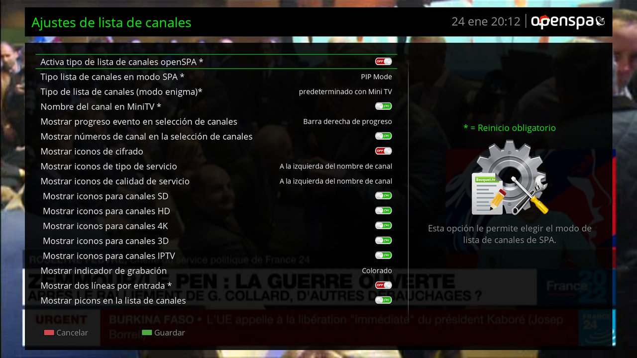

Como pongo en listas de canales que salga la mini tv en la parte superior derecha ahora me salen letras del EPG no me aclaro es muy buen skin y muy completo pero no me aclaro si alguno me pudieseis ayudar estaria muy agradecido .Un saludo y muchas gracias.

~$ /home/magi
menu->personalizar->botón amarillo, selección de canal->tipo de lista de canales (modo enigma)->predeterminado con mimi tv->botón verde, guardar
esta es otra opción que tengo apuntada
Menu----Personalizar---Opciones OpenSpa---Utilizar Seleccion de canales OpenSpa=NO...Boton verde para guardar. minitv lista canales

Entre satélites
openspa.info
Esa es la opción para usar mini tv en modo enigma si quieres usar la de spa, también se activa en el plugin del skin.
Lista canales spa.... Si
Tipo lista canales....modo pip.

Ese menú que has puesto a mi
no me sale
Menú, personalizar, personalizar skin.. Ahí está todo.
Como bien explica el manual, que no has mirado...
Enviado desde mi SM-G973F mediante Tapatalk
Gracias Villak pero a mi Menú, personalizar, personalizar skin , no me sale , igual algo no hago bien .Si que he leido .Muchas gracias y un saludo.

Que versión de spa tienes puesta?
Buenos dias compañero a que te refieres version de Spa¿ a la Imagen ?.Si es eso esta puesta la ultima Openspa 7.5.004.Muchas gracias y un saludo.
