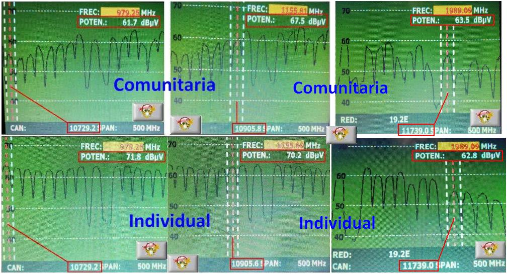

Algo están tocando yo también lo confirmo esa bajada de señal y pixilaciones
Las frecuencias bajas y mas altas en la comunitaria suelen ser mas criticas al estar en los limites de buen funcionamiento de los amplificadores usados.
Las señales digitales es lo que tienen, bien mientras llegan al limite y cuando bajan de ese limite, lo vemos con el tipico error de pixelaciones.
Ese tp/frecuencia es del Astra 1M que fue lanzado en 2008, tiene una esperanza de vida de 15 años, vamos, que tiene combustible hasta 2023.
Luego como siempre, unos canales emiten con mas potencia que otros, es como el audio de los canales, y este tp no es de los mas fuertes, en individual de 50cm sin problema.
Comparar como son los niveles de señal segun sea una instalacion comunitaria y una antena individual, aviso que la comunitaria se ve bien asi. JAJAJAJAJJ
Empezando por la izquierda, la cuarta montaña es el tp comentado, foto de hace unos años.
