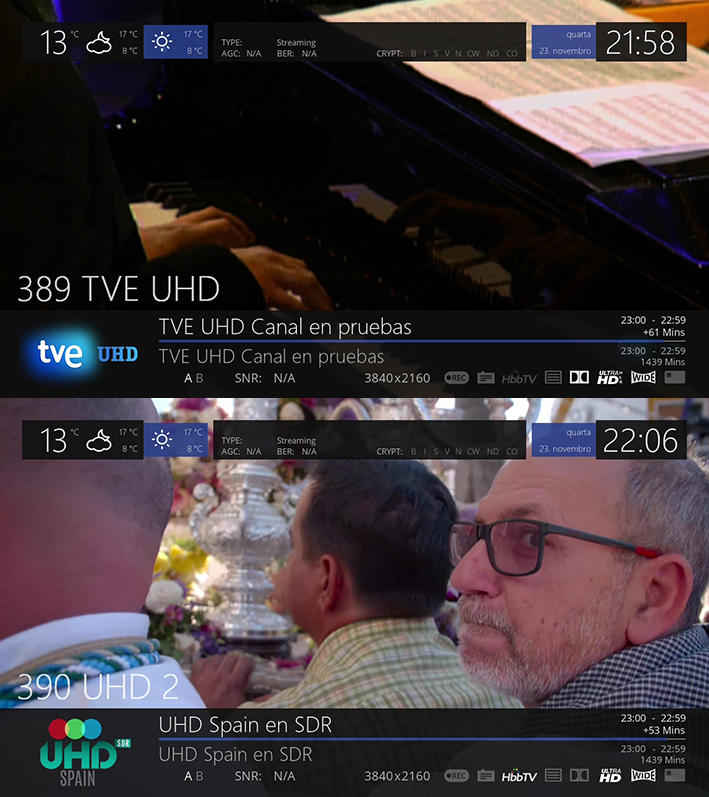

No se, si puede ayudar algo, pero en las fotos anteriores encima de donde pone BER pone STREAMING y ya tengo dudas de cual, pueda ser la procedencia

Todos los canales de abertis por Hispasat, te apareceran en streming, pero eso es un tema que en este foro no se toca, ya que son canales codificados .............por lo tanto , el que tenga interes de saber algo más, lo tiene que hacer usando google

Pero si pone Agg y SNR n/a, eso es iptv, no?, no tiene señal ninguna...

a mi meda como un canal de datos con el deco gt media v8 uhd

no le deis más vueltas, estos canales con decos convencionales no se sintonizan, ademas de emitir en codificado , emiten en stream por satélite y están pensados para cubrir las zonas de España que tienen dificultades para que los canales de TDT le lleguen y a esas personas les pone Abertis una antena a Hispasat y un decodificador que si sintoniza esos canales y lleva las llaves para abrirlo, logicamente previo pago Unico ; que hace unos años rondaba sobre los 400.-€ y que además necesitabas un informe de tu Ayuntamiento en el que confirmara que vivias en una de esas zonas que no llega la TDT convencional...
