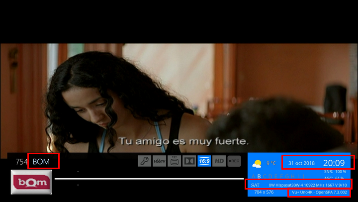

Yo tengo el tuner 45208 de fabrica tanto en el vu+ uno 4k como en el gigablue quad 4k y frecuencias bajas de ese tipo como BOM las coje bien. como una imagen vale mas que mil palabras:

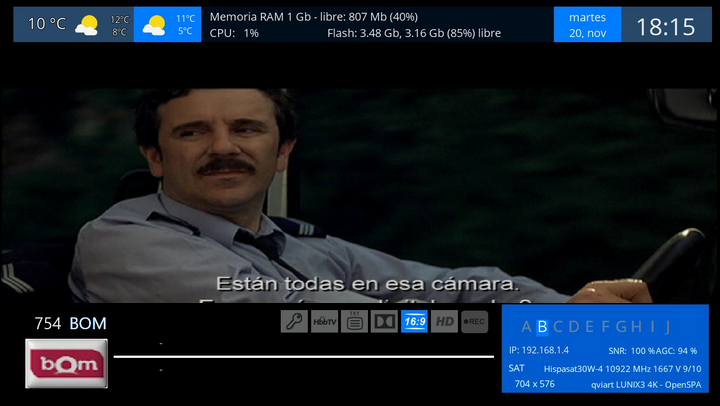

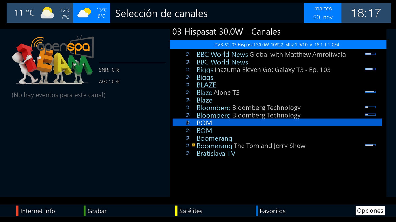

Ahora mirare con el qviart Lunix3 4K que tal.

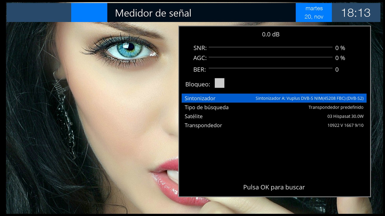

Os mando una captura de pantalla del dicho canal en mi vusolose v2 luego la hago del vu+uno4k.
12.347
1.762
Pues a mi con el vu+uno4k algunas veces me coje el canal (de echo lo tengo memorizado pero cuando voy a verlo no tengo señal ningunas y otras veces hago una busqueda y no me encuentra nada, pon unas capturas de ello.
12.347
1.762
Estas tres ultimas capturas son del vu+uno4rk, con el sintonizador que trae de serie del satelite.

VU+UNO4K con tuner Vuplus DVB-S NIM(45208 FBC) (DVB-S2), si, pero no realmente.
12.347
1.762
Pues por mas tiempo que lo dejo no me abre con lo cual ese canal yo no lo puedo visinar en el vu+uno4k, pero en el vusolose v2 si lo visiono perfectamente y los dos decos tienen la misma lista puesta.

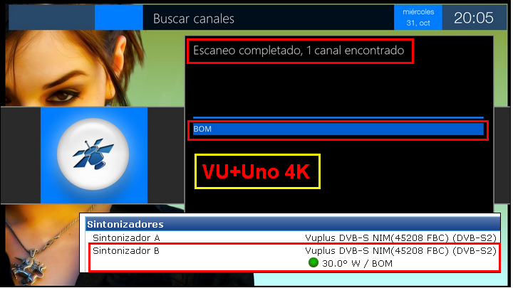

Por si os sirve de algo , el Octagon Sf 4008 4K también funciona perfecto con Sr bajos. Aquí Bom:
Puedes visionarlo en el vu+uno4k?.
Sere bueno, puedes mirar el post#14.???
Esta en la cabecera de la foto, pero si miras la segunda foto, lado inferior abajo.
VU+Uno4K no esta en la relacion por la limitacion del fabricante VU+ a sus decos.
El que tengo estos dias, si lanzas la busqueda 10 veces, 3 lo encuentra y si dejas el canal puesto, al final se ve.
