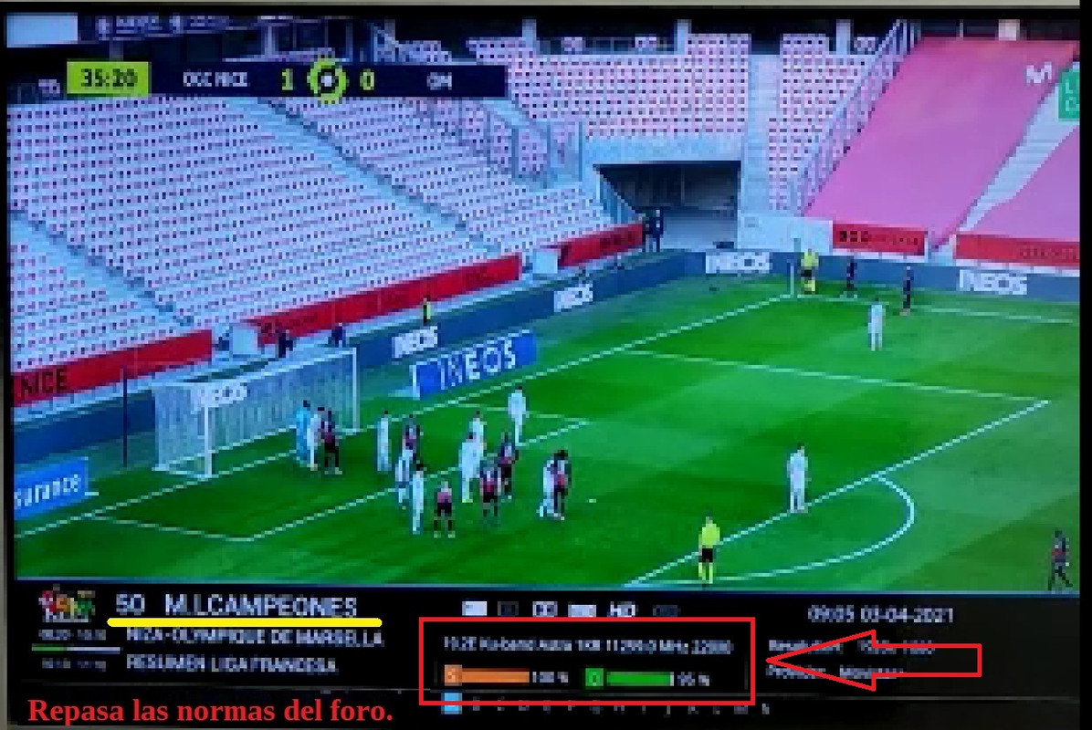

Foto de lo que veo nada más encender el deco
En la lista de canales no veo nada
Selecciono un canal y no veo nada
Estado de CCCAM
Datos del Sistema Operativo
Actualizaciones

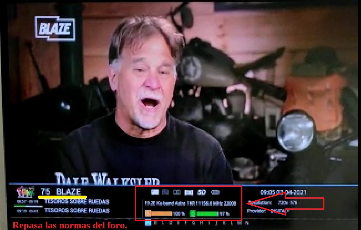

Imagen de mi familiar de que veía todo sin tocar el nada. Esto es antes de que él lo actualizara. Y después de actualizarlo, seguía viendo todo.

Resumen y nota del Moderador.
Suerte que las fotos en casa del familiar se ven borrosas, pero es suficiente para ver quien da el servicio (linea), si pones otra foto asi, tendras unos dias de vacaciones por no leer las normas del foro.
Antes bien y ahora mal, en casa del familiar bien, la lista de Astra bien, de nuevo en casa....mal.
Que tenemos diferente? la antena/LNB.
