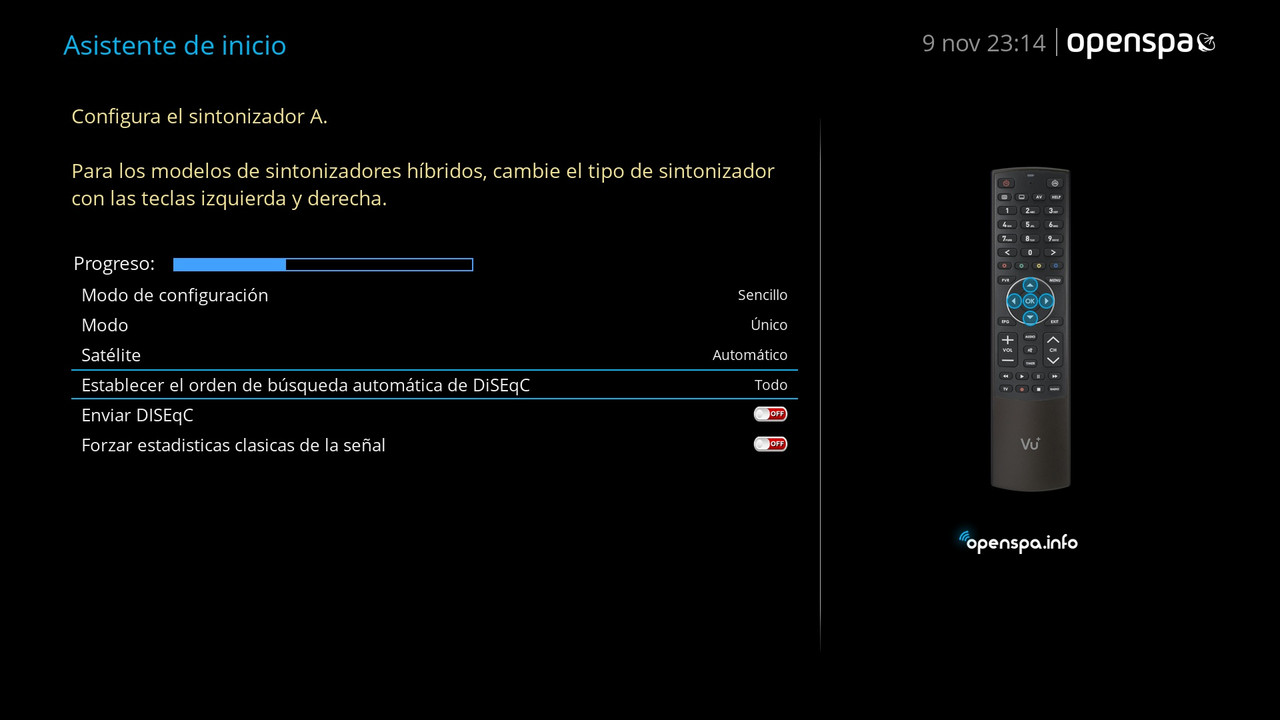

Esto seria un ejemplo, cuando iniciéis el asistente, al configurar veréis este nuevo parámetro "Establecer el orden de búsqueda de DiSEqC"que por defecto está en "Todo",esto significa que todo los satélites sintonizados en vuestra instalación se bloquearán y se configurarán en modo automatico con AutoDiSEqC.

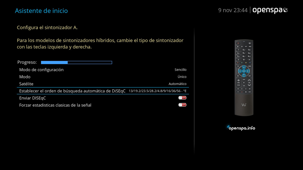

También podéis elegir en este parámetro otro orden de satélites.
Esto seria mi primer tuner, donde está Astra y dejo el parámetro en "Todo"
En este ejemplo no le digo "Todo" voy a elegir una configuración distinta con satélite especificos:

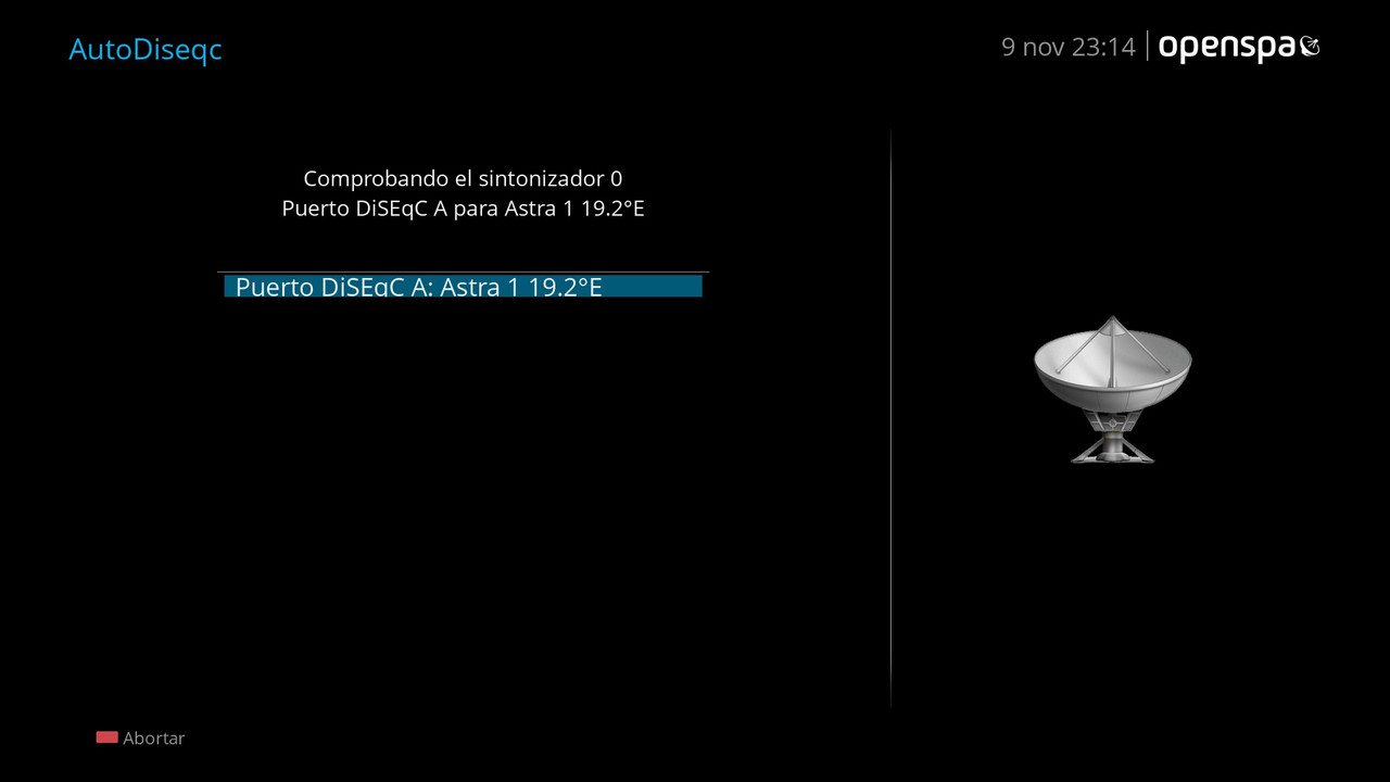

Aqui lo detecta y lo bloquea, quedaría configurado en automático:

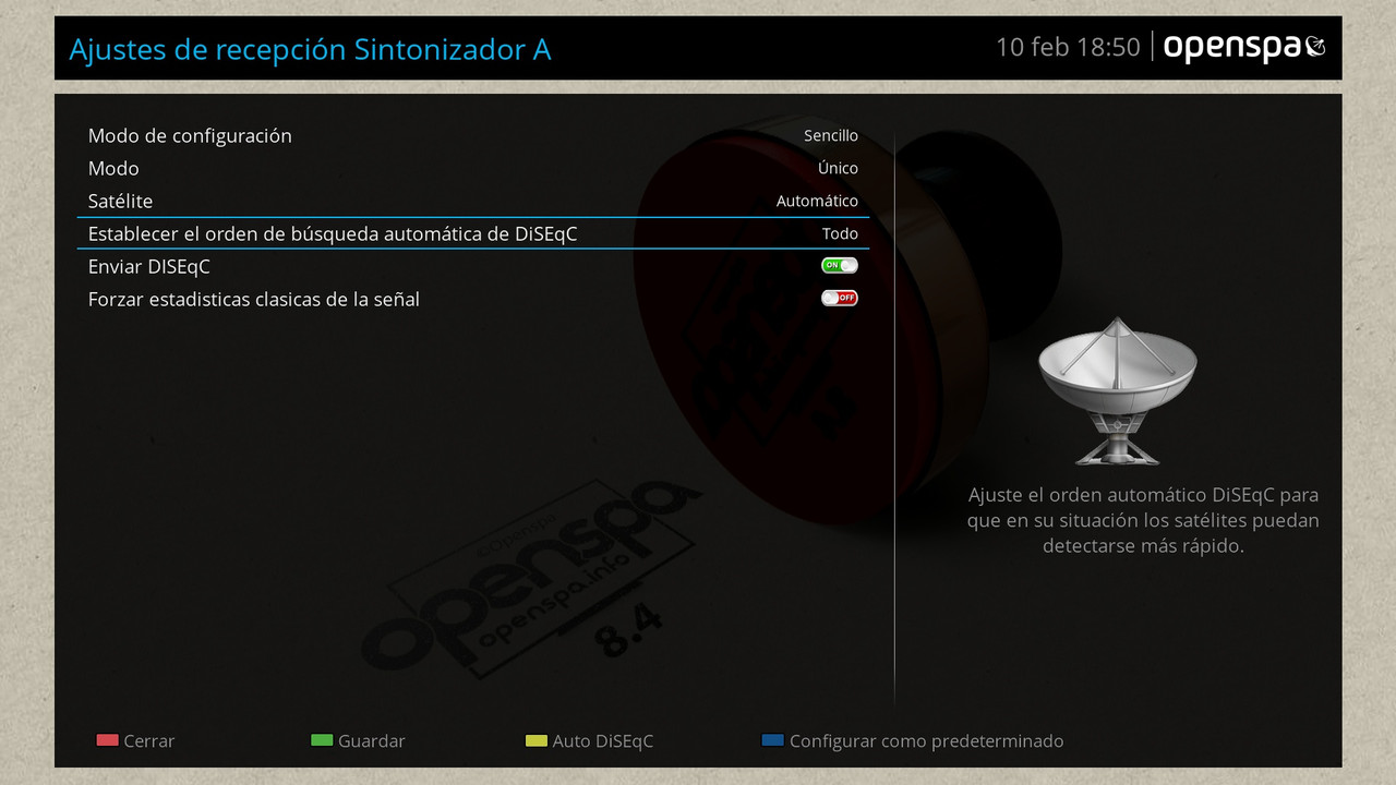

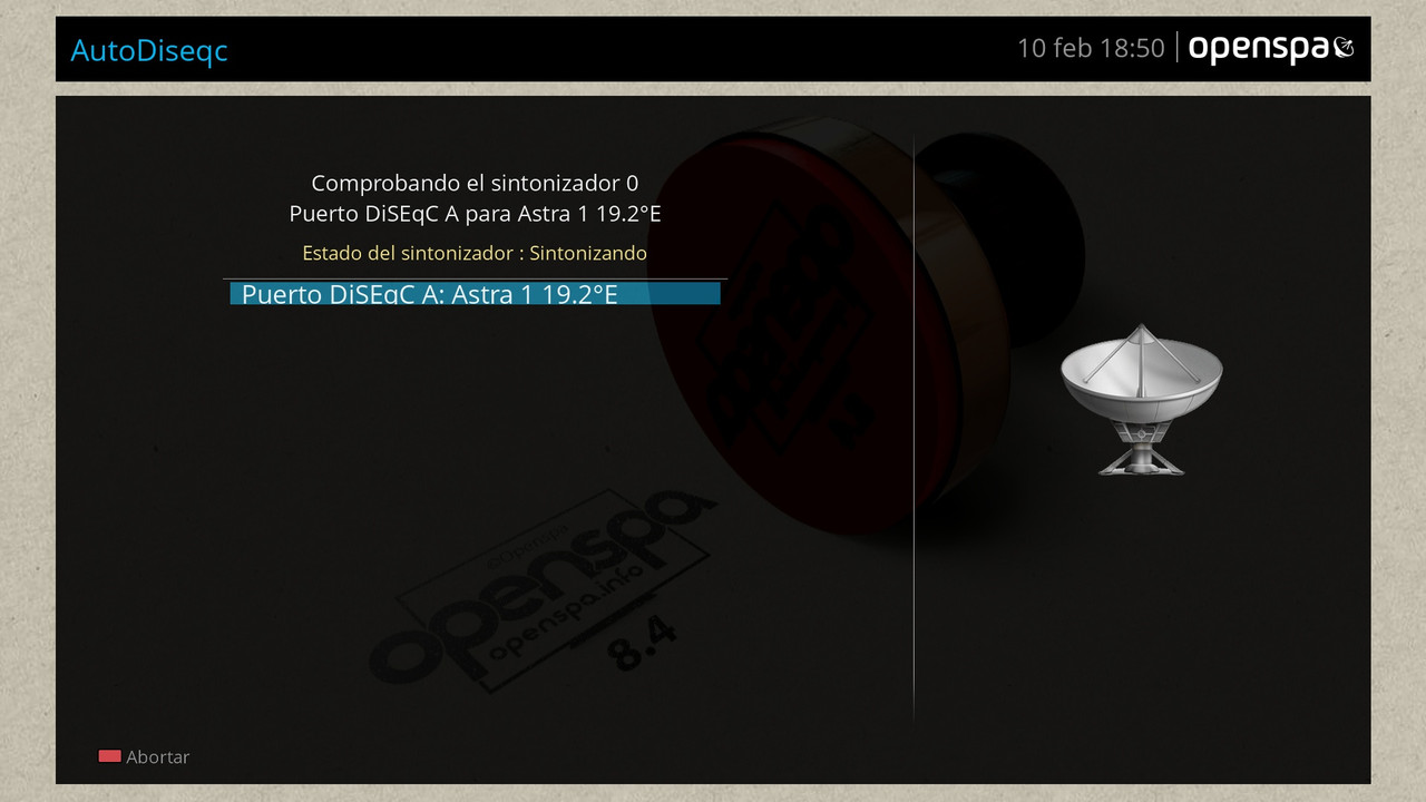

Una vez hecho esto te vas a encontrar tu pantalla de configuración de tuners con la opción en el botón amarillo de poder hacer AutoDISEqc en los satélites que tengas configurados., lo pones en automático tu configuración y empiezas:
Una vez pulsado el orden prioritario si eliges TODO es astra primero y luego irá en busca de tus restantes satélites:
Nota, esta prueba no es para que puedas solventar tu necesidad y luego aqui no ha pasado nada, si adjunto y te explico como se hace es para que reportes por si en algunos de tus receptores has encontrado un choque o problema, asi que por favor haz lo que se te pide.
