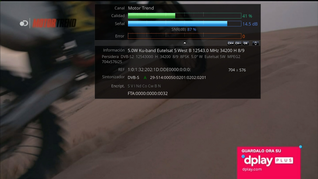

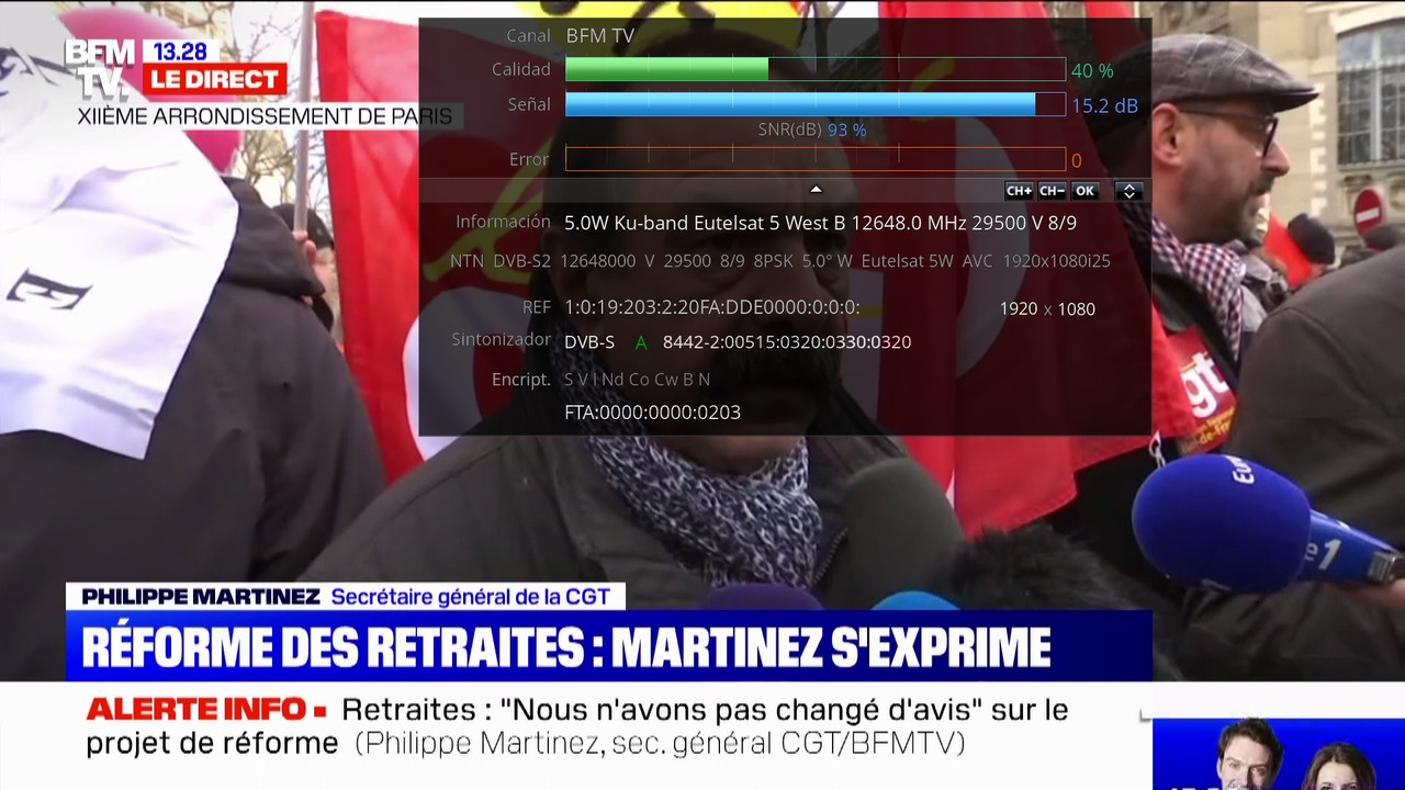

Ahora mismo esos tres transpondedores.....
Gracias por las capturas. Está claro que esos transpondedores se pueden captar. Mi modelo es el 8008, pero no puede ser que el 4004 los capte y el 8008 no.

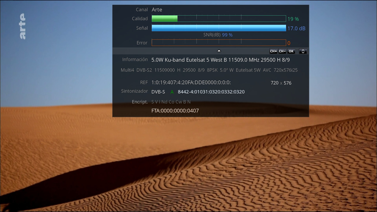

tu deco soporta multistream y blind scan...eso por un lado...nada de q disculparte lo que pasa es que explicas q no visionas esas frecuencias...que en la 11508 no visionas...cuando a mi me arroja la busqueda ciega la 11509 H gold MIS..¿ que te arroja a ti dicha busqueda?....son una serie de detalles que no comprendo...de ahi q siga pensando q creo que no lo haces bien...¿llegas a ver el final del estado actual de escaneo de busqueda ciega?...si es Si tu respuesta...pon exactamente como ves tu frecuencia deseada escaneada...o cuando acabe de hacer la busqueda a ver si puedes copiar el xml q tienes en /tmp q veamos q frecuemcias te sintoniza.....

Te lo estamos diciendo con pruebas ( las imágenes ) Con el Octagon Sf 8008 es CASI IGUAL en prestaciones ( yo diría hasta mejor: tiene búsqueda ciega ) que el Octagon Sf 4008 en cuanto a recepción de satélites. No es culpa del receptor , es otra la causa , pero como tú no nos lo terminas de aclarar tenemos esas dudas.
Por ejemplo:
Danos datos de señal y calidad de varios transpondedores de ese Sat que SI RECIBES , ya sea con imágenes como las mías o escribiéndolo en este hilo.
11179 V SÍ / 11637 V SI / 12627 H SÍ / Con ello comprobamos si las señales te llegan con suficiente potencia o débiles aunque estables. En el segundo de los casos SÍ que podría ser que varios transpondedores menos potentes no te lleguen. Danos algunas pistas por favor.
