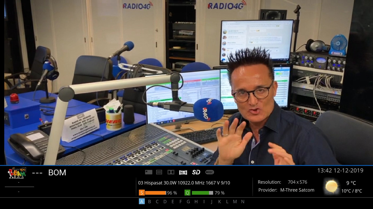

Una captura de dicho canal con mi vusolose v2, pero yo lo sintonizo en la frecuencia 10922V, 1667 9/10.
Por eso separo temas, SR bajo del canal BOM Cine con los otros 3 canales que se pueden sintonizar por streaming al ser problemas diferentes.
Canales de Hispasat.
SR Bajo, tienes mas bajos, pero ya solo canales de radio.
BOM Cine 10922 V SR1667 9/10 DVB-S2/QPSK.
Canales por streaming.
11330 H 9140 3/4 DVB-S2/8PSK
11491 V 7522 8/9 DVB-S2/8PSK
11496 H 7884 8/9 DVB-S2/8PSK

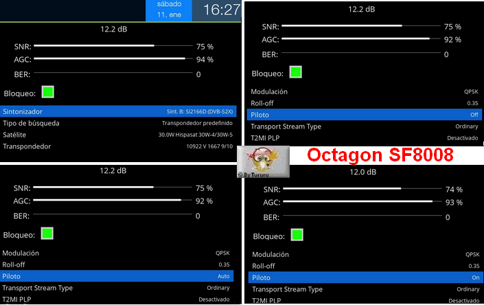

Buenas a todos. Al final le pille el truco a la búsqueda de canales y el VU+ Duo4k (con el tuner dvb-s2x fbc 45308x) me capta el canal BOM. El truco está en poner el piloto en 'off'. Si está en 'ON' no me lo pilla.
Así lo pilla y también no tengo que esperar casi dos Minutos hasta que el tuner lo capte/bloque el transponder. Tiene lógica?
Igual este ajuste le ayude a quien tenga problemas para pillarlo.
Gesendet von meinem MAR-LX1A mit Tapatalk
Reactions: andorrilla
Son parametros del canal, por defecto (predefinido) tiene que dar señal en este caso (lo aviso), si los pones a mano, tienes que tener cuidado con los datos, tienen que estar bien al 100%.
Esto funciona en general en todos los decos.
Ahora los ISI
@cali_ch
Con tuner FBC mi experiencia, los datos tienen que estar bien al 100%.
Lo sufri al cargar las listas de canales del VU+DUO2 y tener problemas con algunos canales (raros/fuera de norma).JAJAJAJAJJ
Siendo necesario lanzar una busqueda con el deco para que los canales funcionaran bien., los datos de Piloto y Roll-off en muchos casos son critico al 100%.

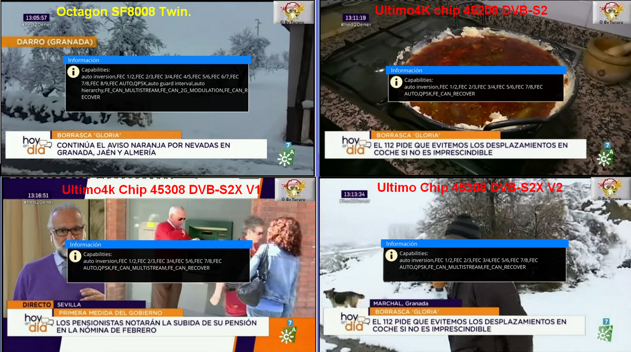

Con el DUO4/Ultimo4K
Con el Piloto en automatico tendria que funcionar, pero no termina de seleccionar el correcto y si lo apagas (off) ya el TP tiene señal.
Verificado en los VU+Ultimos4K con tuner DVBS2X FBC 45308 Version V1 y V2.
En el Otagon SF8008 Twin con tuner DVBS2X, le da igual, tanto con transpondedor predeterminado y con piloto off/on/auto.

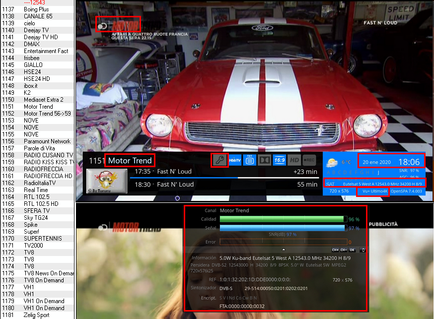

Si puedes, entra en sintonización y te posicionas en el tuner principal SAT ( sin entrar en la configuración ) de tu octagon sf8008 y de tu Vu+ Ultimo 4k que tengas, me pulsas botón info y me muestras capturas de dicha información de los tuner de ambos por favor.
Del VU+Ultimo 4K tengo las 3 opciones/chip.
Como haces un quote al SR.
Todavia recuerdo las versiones donde Octagon decia que admite SR menores de 1000 y al poner este SR en busqueda ciega, el deco se bloquea y/o reinicia.
Con VU+ chip 45308 y los nuevos driver, baja hasta SR1500 los 2 modelos.
Con chip 45208, no mire si modifican el umbral que en otros fabricantes (Gigablue) sin problemas.
Esto es lo que pides.
Reactions: norhap
