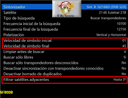

a ver si me puedes sacar una captura del menú busqueda ciega con tu octagon, lo que te encuentras al entrar, sin empezar escaneo ni nada.
En el octagon al entrar en busqueda ciega, tiene por defecto estas opciones (la foto mas tarde).
Solo modifico Filtrar satelites adyacentes a no, ya me encargo yo luego de filtar los resultados.

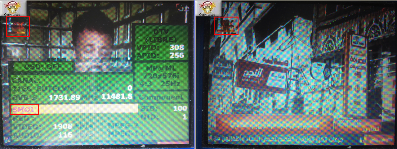

Como tal es un solo tp/frecuencia todos, desde 11482 hasta 11489H.

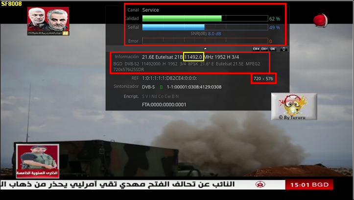

El octagon ya verifique en su mometo, con SR bajos, su ancho de banda esta es -4/+4'5Mhz de las referencias que indican en Flysat.com.
Mirando con el analizador de espectro del medidor Rover SRM50, es DVB-S y baja hasta SR 1000, el canal que se indica en 11482H1483 DVB-S, bien.
Los otros 3 tp (11484-11486 y 11489) nones, al ser DVB-S2, el equipo ve el stream, pero no lo puede "leer", lo normal en su funcionamiento.
Despues de ver como es la señal que busco, no problemo en sintonizar el tp.
Luego subos unas fotos del canal Service y la consulta del menu del Octagon.
El octagon al entrar en busqueda ciega, tiene por defecto estas opciones.
Despues de ver como es la señal que busco, sin problemas sintonizar el tp.
Foto del Rover SRM-50, SMOI en 11482 H 1483 DVB-S.

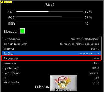

aunque hace tiempo, esta contestacion tuya, decirte que mi truco es, que ne vez de poner esta frecuencia BOM Cine 10922 V SR1667 """ 9/10 """" DVB-S2/QPSK. tengo que ponerlo en AUTO y asi me lo coge al segundo y sin ningun problema
Como miraste el post 14 de este hilo, que creaste tú en diciembre de 2019, mira la respuesta del post 15 para no tener problemas con ese canal BOM en los VU+ con tuner FBC.
Lo comento pues en "auto" si puede dar problemas.
