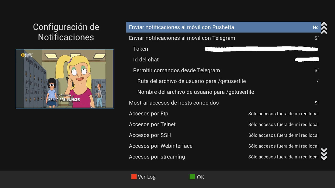

Haber Villak hice esto:
Notificaciones OpenSPA.
Podéis combinar con notificaciones OpenSPA en el mismo bot, lógicamente instaláis notificaciones luego...
1.- En la ruta... /usr/lib/enigma2/python/Plugins/Extensions/spaNotifications ponéis el mismo archivo Token
2.- En la configuración de notificaciones /notificaciones al movil/telegram, ponéis el mismo userid a mano.
Con esto ya está todo listo, recibiréis las notificaciones en el mismo bot y podéis usar los comandos de notificaciones OpenSPA
Esto último está en fase de pruebas....
Luego desactive cccam y con el movil queria activar la cccam desde mi red interna paro no me funciona no se si esto este en pruebas y aun no este terminado.

Algo haces mal, pues funciona, lo único que está en fase de canvios y pruebas pero va.
Supongo habrás activado las notificaciones en el plugin.

En principio que que si te pongo captura de como lo tengo, tapo mis datos del token y el userid.
12.343
1.760
si asi lo hago, y me sale un monigote con la mano en la barvilla pensando.
12.343
1.760
Claro y me dice que no me entiende.

Bueno pues ya me funciona en principio todo lo que e podido ver, eso si lo estuve haciendo desde el pc dentro de mi red y no con el movil.
Lo de reiniciar camd, me decia que no habia cam activada, con lo cual fui a openspa camd manager y estaba usando ncam+11.0_r1, le puse cccam 2.3.2 y la active y desde el pc si que pude reiniciar la cccam, no se si es que no puede reiniciar ni oscam ni ncam, haber si me indicais algo de esto pues a mi lo unico que me deja reiniciar el cccam.
