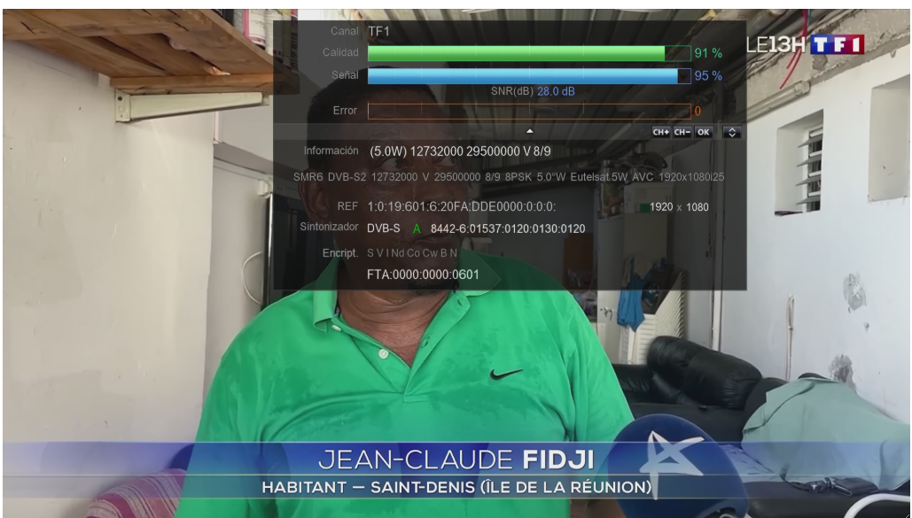

Esta mañana nada, llovia muy fuerte.
Ahora 16:15, muy nublado, cae un calabobos, SNR(dB) 10.8dB y 75% de señal (pico), de media 10.2dB y 63%.
Comparado con anoche a las 4, tenia SNR (dB)12.5dB y 75% de señal, mientras no pase de 12dB no me como una rosca.
Nota: La posicion del satelite como voy muy justo ahora, toco modificar +0.3º mi longitud para suvir de 9.5dB hasta 10.8dB (pico/maximo).
Que no es suficiente para los canales con PLS.

No miraste los mapas donde se indica el tamaño necesario, los canales libres con 90cm no tienes problemas, incluso con menos antena.
Puse la foto de un canal así, se ve sin problemas con la lluvia fuerte de esta mañana.
Pero los canales con el tema PLS no van si no tengo señal por encima de 12.
Recomendación, el doble como mínimo, el compañero de Cartagena tiene 120cm.
Que sea buena la antena de 120cm y no compres una de 110 que venden como 120.
