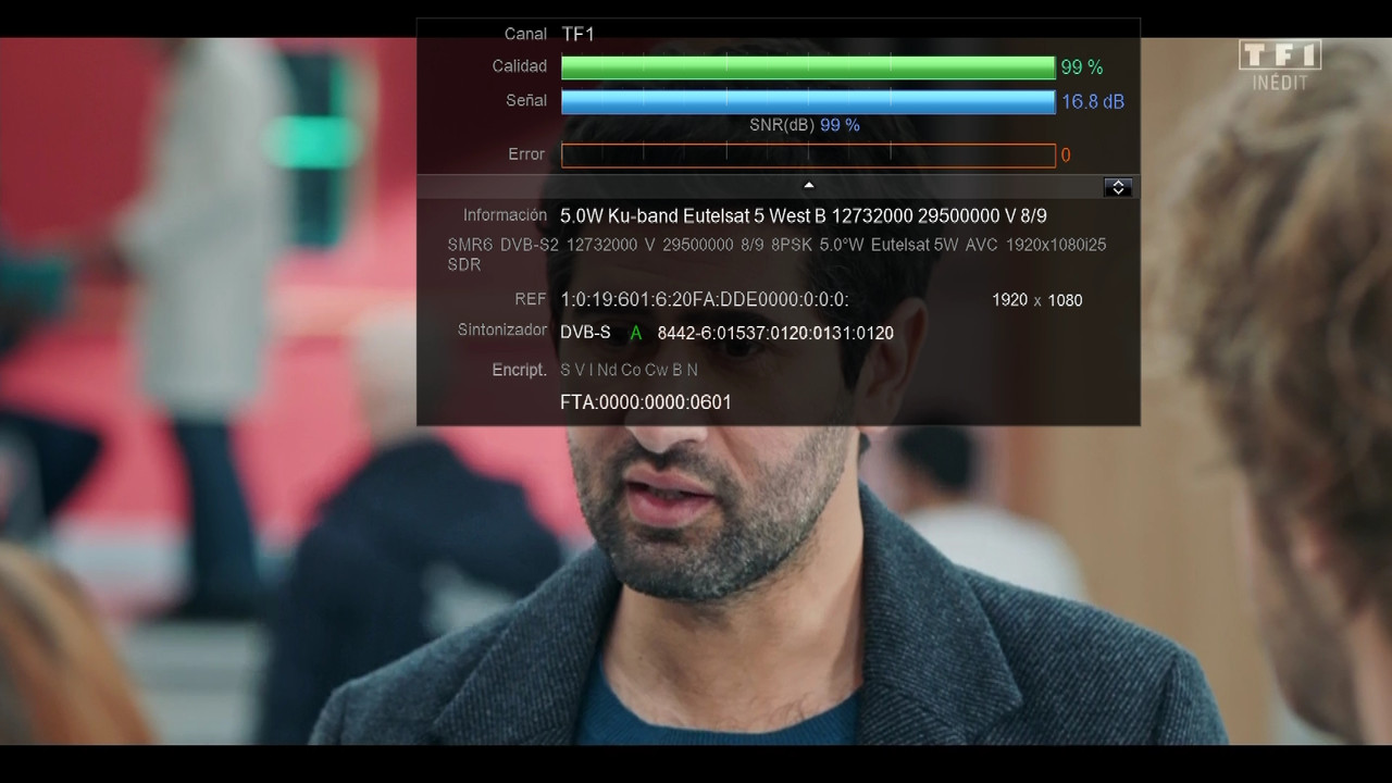

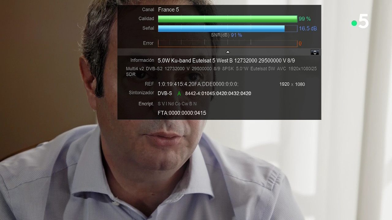

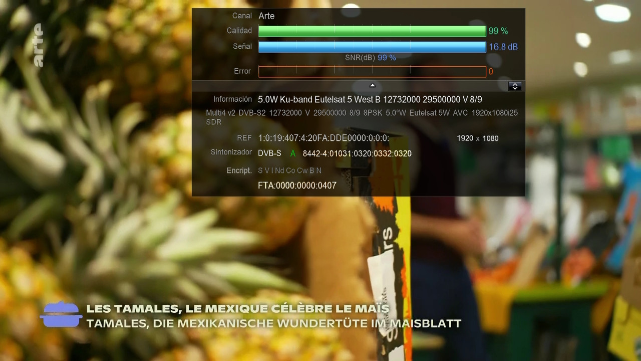

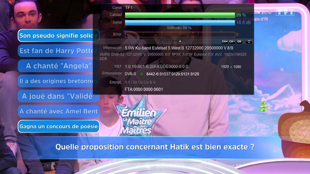

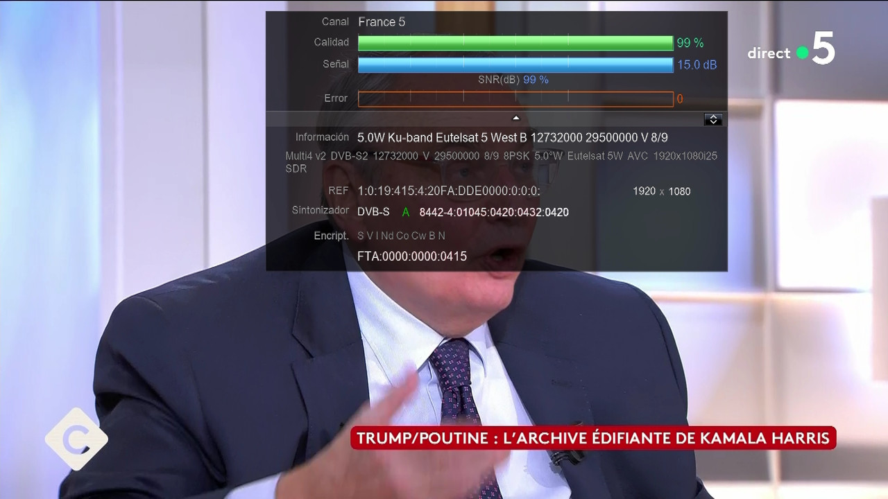

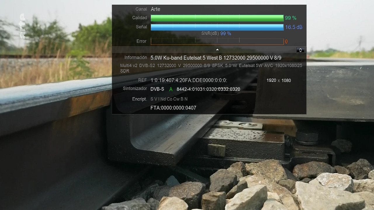

Tengo suficiente señal 11.8-12dB para tirar unas fotos a los canales de 12732V 29500 8/9.
Pica sobre las fotos para ver grande, ya en grande, pica a la derecha/izquierda (retrocede) y van pasando las fotos (los finales ?? salio así, no previsto, luego lo entenderás).JAJAJAJAJJ
Listado-12732-streaming.jpgMatrix-TFX.jpgFrance-13.jpgFrance-12.jpgFrance-11.jpgFrance-10.jpgFrance-9.jpgFrance-8.jpgFrance-7.jpgFrance-6.jpgFrance-5.jpgFrance-4.jpgFrance-3.jpgFrance-2.jpgFrance-1.jpg
506
208

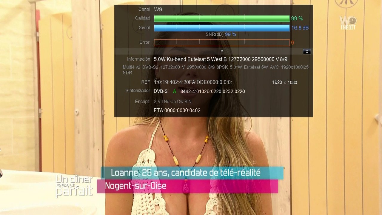

Datos de recepción con Octagon sf 8008 4K de esa frecuencia 12.732 Vertical Sr 29500 fec 8/9 MIS 1/MIS 4/MIS 6 PLS Gold 50416:
Todos los canales sin pixelar en ningún momento de la recepción/capturas con señal más que suficiente, Sur de Jaén , nublado y con viento:

Esa frecuencia se recibe así:

En tus fotos veo unos datos que yo no tengo
En el canal TF1 tú pones Calidad 99 yo tengo 71
En Señal tu pones 16,9 y yo tengo 93
Aunque luego en SNR ( DB ) tú tienes 99% y yo tengo 93 %
Pero no sé cómo, a ti te sale 16,9 y a mí me sale 93
Y quizás por eso, haya habido esa disputa que espero sea amistosa
Y por otra parte en los gráficos de @Tururu en SNR a el le sale 9,9 % y a mí me sale 93 %
Que creo será todo lo mismo

Te lias Clemente.
Motorizado y Tururu tienen el Octagon SF8008, los 2 miden igual, si usas el Octagon tambien tu.
Puede cambiar el punto donde se muestre la información segun piel/skin, pero el dato lo miden igual, otra cosa como digo es que este en el mismo sitio.
Tienes una piel/skin similar a la de Motorizado, yo tengo SRN(dB) donde indica dB y vosotros tanto por cien (%) por las fotos y lo que dices.
Intercambia el valor que indica en SNR(dB) de 99% y señal de 16.9dB, ya se parecen a mis fotos/tus datos.
Cuando comparas con mis datos, se ve el error muy bien:
por otra parte en los gráficos de Tururu en SNR a el le sale 9,9 % y a mí me sale 93 %
El SNR(dB) 9.8dB y Señal 60% en esta foto.
