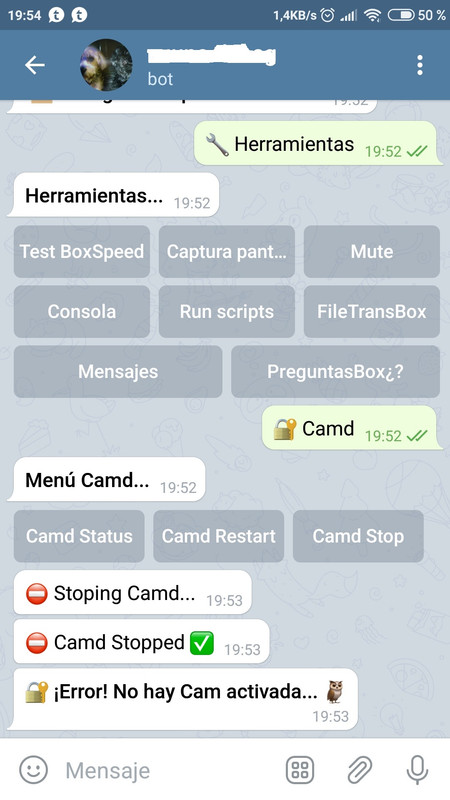

Acabo de mirar y pararla me lo hace bien, pero a la hora de activarla me da error, lo que no se es si es porque tengo oscam y con cccan funciona bien, luego mas tarde miraré y pongo una captura del fallo que me da al restaurar cccam
12.346
1.761
Os pongo una captura de el error.
12.346
1.761
So os dais cuenta el parar la cccam lo hace pero luego cuando le das a restaurar ya no lo hace y te da ese error.
12.346
1.761
Entonces si se te cae cccam la puedes activar?, Yo le que hice es pararla y después intentar activarla pero eso no lo hace.

Pues en principio lo deje preparado para que se reiniciará aunque se parara la camd. Tocara repasarlo a ver qué pasa.

Es que eso es lo que tendria que hacer, porque si se para la camd y estas viendo en el movil tu deco al no poder reinicar la cam te quedas sin visualizar.
De todas maneras esto nunca me ocurrio pero podria pasar y si lo hace no puedes ponerlo en marcha.

Ya esta localizado el fallo con la camd. Con unas funcionaba y con otras no y el problema parece que es por el nombre de la camd, hay algun caracter que no le gusta y provocaba error, creo que el caracter es _, pero puede que haya algun otro caracter que tambien de este problema. Ya lo tenemos fijado para la proxima version.
