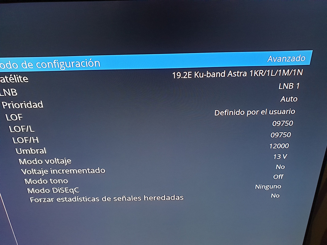

Si es comunitaria creo tienes que forzar tensión LNB dentro de Configuración del sintonizador - Sintonización - Ajustes básicos. Si estoy equivocado que alguien me corrija.

Pero en comunitarias que yo sepa, el modo voltaje, tiene que ser 0, pero si el compañero @Tururu que sabe mucho sobre esto, y dice que es así con 13V, me callo y te aconsejo que le hagas caso
yo no soy experto en antenas,lo tengo como he visto en sus apuntes y todo funciona bien.tendra que explicarlo el en todo caso,porque yo ni idea.

en algunas imagenes no puedes poner en modo voltaje 0V en comunitaria.en openspa y openatv no sale ese parametro.he leido que da igual lo que pongas en modo voltaje mientras pongas bloqueador tension. tienes razon lo que dices pero las imagenes no tienen esa opcion.
HABER LA FOTO QUE TU AS PUESTO EN LA OPCION MODO VOLTAJE TU TIENES 13 V , y la FOTO QUE YO E PUESTO PONE POLARIZACION
llevas razon en lo que dices, he leido los post de configuracion de @Tururu, y efectivamente pone ese voltage de 13V, pero expecifica bien claro, que hay que poner bloqueador,
justo lo que te decia,en su dia mire los post de @Tururu y lo hice tal cual.
no se que quieres decir,que tu foto es la buena y la mia la mala.perfecto.no soy antenista,no tengo ni idea.

¡Gracias por las indicaciones!
Lo he configurado conforme a la recomendación para comunitarias, salvo error por mi parte :S
Sigue igual, en medidor de señal 0% y 0% y en búsqueda 0 canales
¿Alguna idea? Debo estar haciendo algo mal :(
