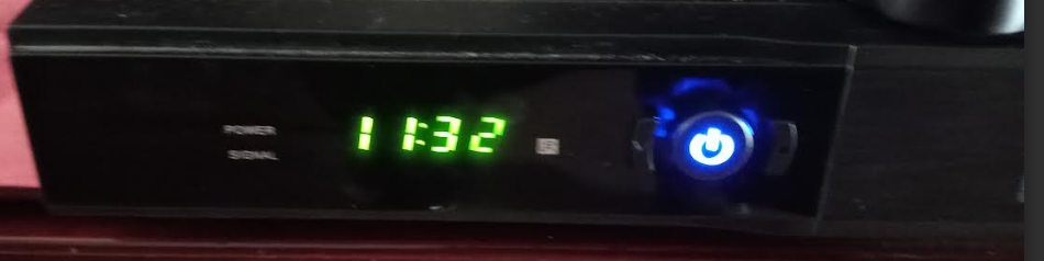

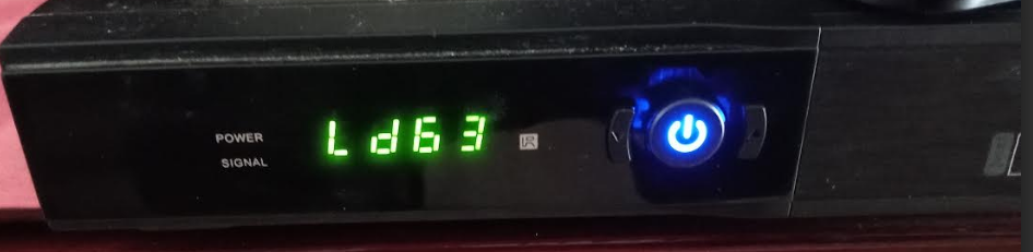

@elduque, acabo de instalar la última version que me sale en descargas y sigo con el mismo problema, si activo skinline el dispaly de my deco se me queda así:
da la sensacion que el deco está reiniciando y que no termina, pero no es así, ya que el deco funciona todo correctamente, solo el display que no marca la hora .
en cambio si cambio al skin que viene por defecto en el imagen openspa, el display si me marca la hora
gracias por tu interes, si tiene solución bien, sino, pues nada es cuestion de mirar el reloj de la muñeca o del movil para saber la hora
