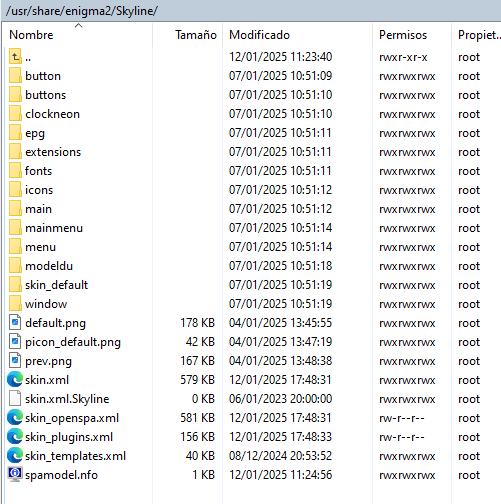

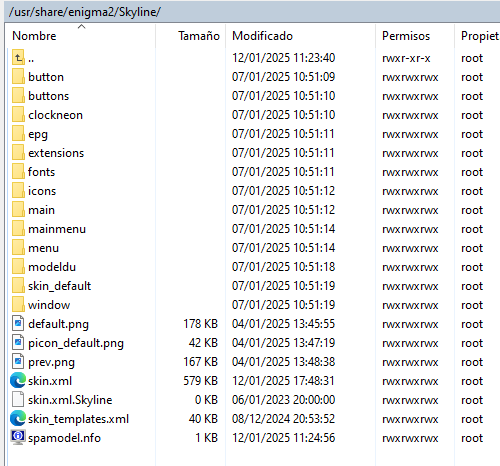

meca2123
14 Dic 2011
855
214
decir que yo por lo menos no tengo esos tres ficheros en esa ruta, solo tengo uno, que he sustituido, voy a reiniciar y ver que pasa
Reactions: Pikillo y elduque

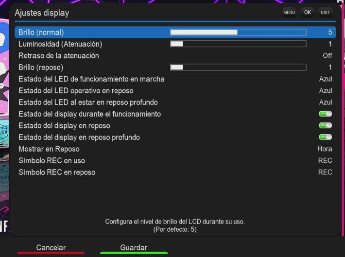

Cheluses
7 Jun 2014
15
6
50
Y dime, tienes algún tipo de menú de configuración del display?? Si es que si, prueba a cambiar algo y mira que pasa.
Ajustes del display esta asi, cambio algo pero nada, se sigue quedando la hora bloqueada, cuando entro al menu y ajustes se pone AjuS en el display pero cuando sales se queda la ultima hora.
He cambiado por si acaso tambien este parametro de predeterminado a channel number en selecionar skin y reiniciado deco pero nada.
meca2123
14 Dic 2011
855
214
si ves mi foto, veras que si tengo los ficheros y sigue igual
no se si tendrá algo que ver, pero el primer fichero skin lleva permisos 777 y los otros dos el openspa y el plugins llevan permisos 644
